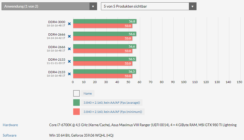

Von https://www.pcgameshardware.de/RAM-...Bestenliste-DDR3-DDR4-Arbeitsspeicher-681573/

Die Liste von PCGH ist Schrott wurde in 4K erstellt ! Lachhaft voll im GPU Limit RAM Tests zu machen.
