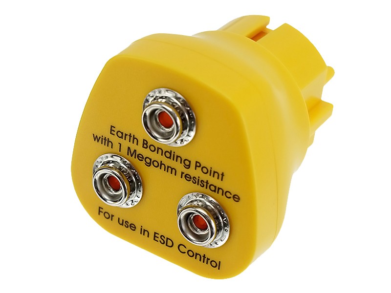

ESD wird ja nicht eingehalten worden sein oder? DIe Hinweise am RAM und das Fachwissen zu ESD wird ja nicht beachtet worden sein. Ich habe schon öfters den indirekten Hinweis auf ESD gesehen beim RAM.
Aber GSKILL und andere Firmen sind DUMM, wenn Sie den Kunden im Grunde gar nicht wirklich hinweisen wollen, wie man korrekt mit Elektronik umgeht. Der hirnlose Zettel hinweis man soll die Kontakte nicht berühren ist das dümmste, das ich bei einem Beilagenzettel von einem Ram Modul vor kurzem gesehen habe!
Wird so etwas verwendet? Ist es bekannt? NEIN?
Hier wirst du wohl kaum jemanden finden der im privaten Bereich mit so etwas arbeitet. Ich persönlich auch nicht und ich bastel viel am PC. Ich kann mich auch nicht erinnern jemals einen defekt ausgelöst zu haben. Du wirst schon wissen was du tun musst. 😂
Nein.
Ein griff an ein geerdetes Bauteil sollte ausreichen.
PC Technik ist keine Raketenwissenschaft.
Wenn ich das Professionell machen würde könnte man sich gedabken darüber machen wegen Versicherungen etc.
Aber im Privaten Umfeld ist die Wahrscheinlichkeit so unglaublich gering.....
Reaktionen: Skysurfa
@_roman
ich bastel vom 386 über 486 bis jetzt an PCs. So etwas habe ich nie besessen und mir ist NIE etwas kaputt gegangen. Zumindest nicht was darauf zurück zuführen ist. Für mich also total unnötig

Klar weiß ich was ESD ist. Und von vornherein gleich zu unterstellen, dass dies nicht eingehalten wurde ist ich sage mal doch etwas mutig.
Ich nutze nicht das von Dir verlinkte Teil, braucht es im Privatbereich nicht. Ich schraube seit dem Amiga 2000 an Rechnern. Und bei einem Amiga 4000 mit Fastlane Z III Controller steckt man mal schnell 16 Module um und nicht nur zwei.
Ich fasse ans Gehäuse des PC und gut ist. Der hängt dabei noch am Stromkabel und das Gehäuse ist aus Metall.
Außerdem ist ESD hier nicht das Thema, da der PC ja seit 20.07. problemlos lief. Und mit dem Einbau des Ersatz Crucial Ballistix auch wieder läuft.
