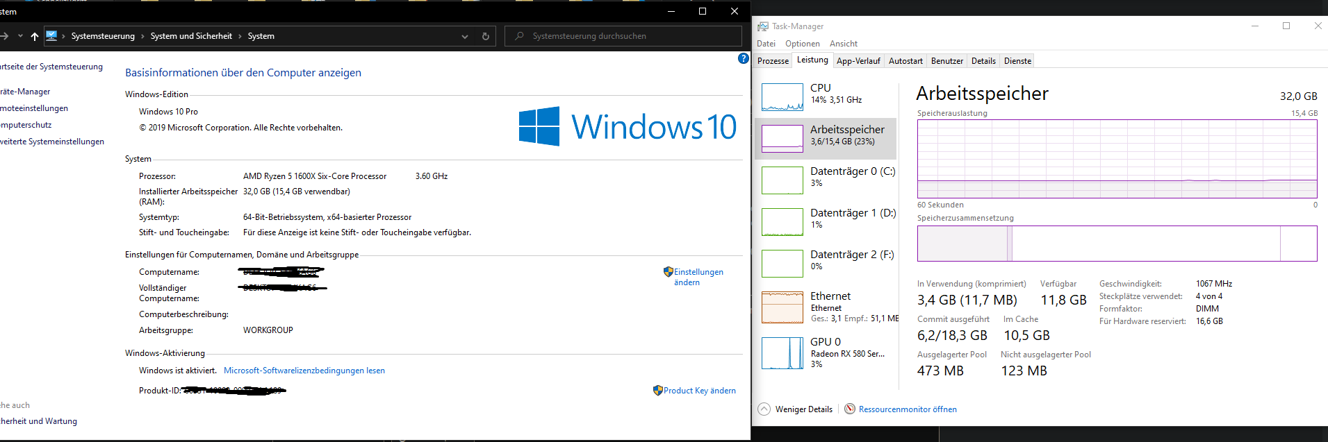

und zwar hab ich das Problem das wie oben angegeben mein RAM nicht mehr so läuft wie er soll.
Ich habe gestern Win10 neuinstalliert und soweit lief alles ganz normal bis ich eben alle Windows Updates installlierte.
Danach wurden von meinen 16 GB Ram (2x 8 GB Corsair Vengance LPX 3000MHz) nur noch 7,9 verwendet.
Als ich dann die Ramplätze tauschte (heißt von Ramplatz 1 auf 2 und von 3 auf 4) wurde mir angezeigt das nun 15,4GB benutzt wird.
Zum Testen habe ich es mit anderem RAM versucht (2x 8GB Crucial 2133MHz) aber es änderte sich nichts. Dann hab ich den anderen RAM wieder eingabut so das ich nun 4x 8 GB verbaut hatte und trotzdem wurden nur 15,4 GB verwendet.
(msconfig/maximaler ram einstellungen etc hat auch nichts geändert)
Danke schonmal in Vorraus :D
+ich finde es dazu auch komisch das von den jetzt verbauten 32GB, 16,6GB für die Hardware reserviert ist.

Aber verwendbar sind doch nur 15,4 GB statt 31,X GB.
So sieht es gerade bei mir aus:
@TE: Welches Mainboard hast du genau?
Habe ein ASRock x370 Killer SLI mit nem Ryzen 5 1600x
+Ja es werden nur 15,4 von 32GB verwendet, da liegt ja das problem.
bevor ich die Updates gemacht habe konnte ich den vollen RAM nutzen

Edit: Jetzt erst gesehen das die Hälfte von deinem RAM einfach so belegt ist.
Schau auf dein Screenshot "Für Hardware reserviert: 16,6 GB".
Wie du dies hinbekommen hast,kannst nur du wissen.

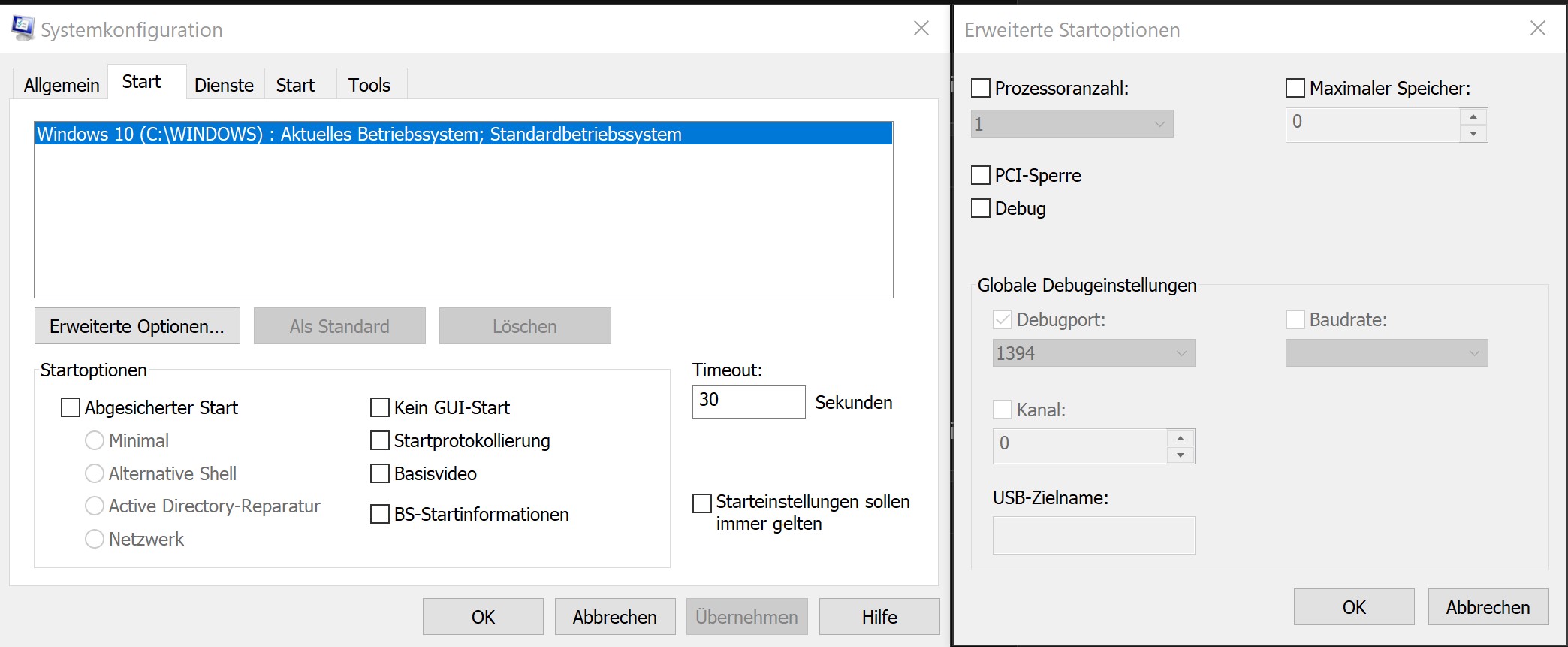

Ich geh mal davon aus das er bei "msconfig" unter Start-->Erweiterte Optionen
sich irgendwas verstellt hat.
Schaue bitte mal und Start -> Ausführen, msconfig ; dann Reiter Start ->Erweiterte Optionen
was dort steht.
Evtl. Bild machen.
sollte so aussehen:
