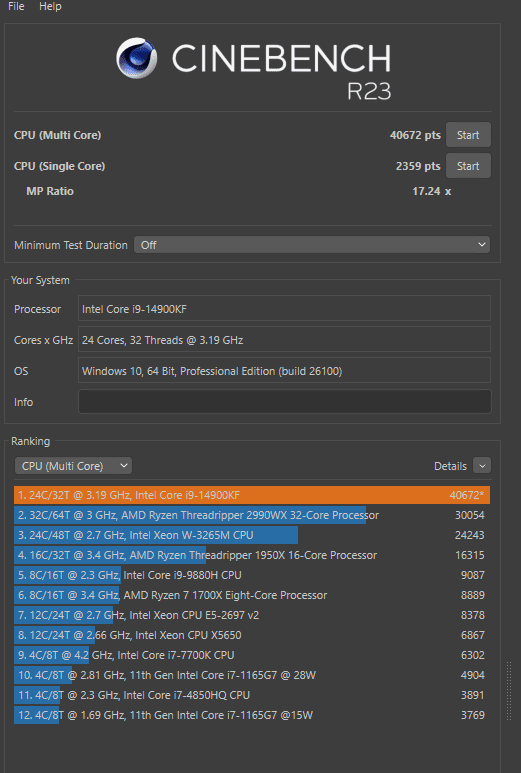

Der 14900Kf meines Bruders läuft mit undervolting usw mit 180 Watt im Max Load und verbraucht beim Gaming 65-70W @ WQHD/UHD. Wenn alle nur mega übertakten und denken das bringt was ist es deren eigene Schuld. Mit etwas Geduld kann man einen Alderlake und Raptorlake ebenfalls sehr effizient machen. Und nebenbei bemerkt machen die AMD leute nichts anderes.
Und eben das macht den KS so attraktiv, da gebinnt und mit sicherheit dezent übertaktet mit Undervolting betreibbar. Ich Kaufe Nicht weil ich Fanboy bin , sondern weil ich das Maximale bei geringstem Risiko erreichen möchte. Und am derzeitigem Wiederverkaufswert der Alderlake CPUs kann man sehen das man , wenn man doch auf was anderes Wechselt nicht so einen starken verlust macht.
Der I9 meines Bruders 1,32V Standardtakt 181W laut HWinfo :
