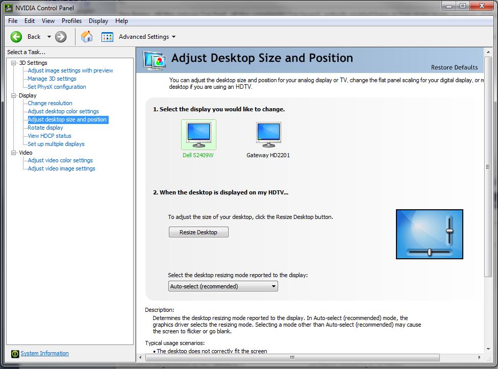

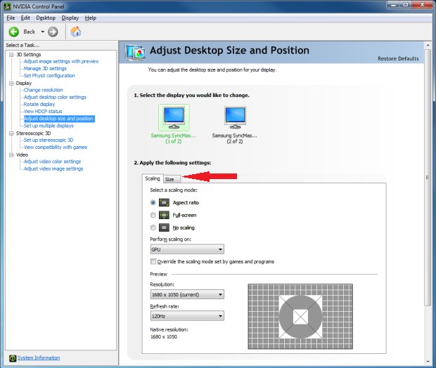

danke für die bilder aber wie komme ich in die einstellung
