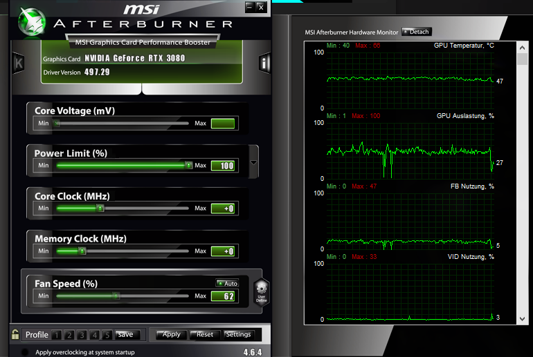

Nochmal ein Update hier: in einem game sind die fps 2 mal komplett gedroppt. Anbei ein screen vom msi afterburner. Es war an den Stellen wo die GPU auslastung random auf 0% gedroppt ist. Weiß jemand woran das liegen könnte?

destro schrieb:
Nochmal ein Update hier: in einem game sind die fps 2 mal komplett gedroppt. Anbei ein screen vom msi afterburner. Es war an den Stellen wo die GPU auslastung random auf 0% gedroppt ist. Weiß jemand woran das liegen könnte?Anhang anzeigen 1163657
Das ist Stuttering, im Grunde ist das kein CPU Limit sondern ein Systemfehler. Entweder stört da Software rein oder irgendein Treiber. Ich konnte meine Stuttering Probleme lösen indem ich damals neu installiert habe und dabei nur den GPU Treiber und Spiele installiert habe. Chipsatztreiber habe ich bis heute noch nicht installiert, dafür alles andere, auch RGB Software. Chipsatztreiber will ich garnicht erst probieren. Seitdem ich die weggelassen habe, hab ich nämlich keine Performance Probleme mehr in spielen. Und das ist das einzige was ich bis jetzt noch nicht wieder draufgeworfen habe.
