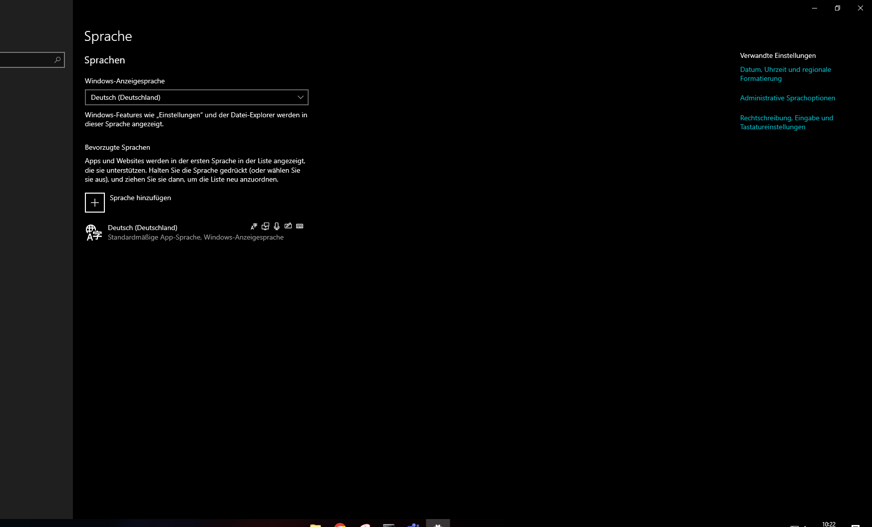

ist die Sprache unter Windows korrekt auf DEU (DE) eingestellt?
woran kanns noch liegen ?
