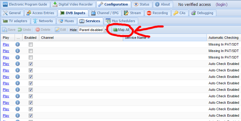

Muss nur noch die Sender Hinzufügen. Bloß ich Verstehe nicht ganz wie ich das anstellen soll.
Danke für deine Unterstützung.
mfg
Edit glaube habe es rausgefunden
Es hat funktioniert Sender hinzufügen aber wenn ich diese Abspielen möchte komt eine Meldung Tvheadend HTSP Clint No free apdapter. Was heißt das? Habe Uf die schnelle nicht im web gefunden.
No free adapter heißt das der Adapter belegt ist, das kann mehrere Gründe haben, das er z.B. gerade noch die Kanäle scannt etc.
Ich würde einfach mal bisschen stehen lassen das er mal alles scannen kann. Bzw empfehlenswert wäre alle Kanäle zu deaktivieren die du nicht brauchst (ich hab 1500 Kanäle per Hand weggeklickt -.-). Falls du einen "Müllstick" hast kann das sein das der sich selber blockt.
Bzw das schon gedrückt ja ?
Hmmm....ok
Ja habe, dadurch habe ich dieSender hinzugefügt
Was heißt blockiert sich selbst?
Und was kann ich dagegrn machen?
