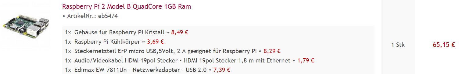

beim Thema Einplatinencomputer bin ich bis dato sehr jungfräulich. Da mich meine Lebensgefährtin nach einer sehr kostengünstigen Lösung hinsichtlich Surfen und Filmen für meine Schwiegermutter gefragt hat, habe ich mich versucht hier im Forum etwas einzulesen.
Beim Punkto Hardware hätte ich aktuell folgende Zusammenstellung (https://www.rasppishop.de, 65€ inkl. Versand):
- Raspberry Pi 2 Model B QuadCore 1GB Ram
- Gehäuse
- 3x Kühlkörper
- Steckernetzteil 5V, 2A
- HDMI Kabel 1,8m
- Edimax EW-7811Un WLAN Adapter
USB-Tastatur/Maus, sowie eine Samsung 32GB PRO MicroSDHC UHS-I Class 10 Speicherkarte sind vorhanden.
Allerdings werde ich hinsichtlich der Frage, ob die Performance des Pi 2 für Surfen und Filme ausreicht, nicht schlau. Bezüglich Filmen meine ich zu lesen, dass die Wiedergabe von Streams und Medien auf USB Speichermedien problemlos möglich ist. Beim Thema Surfen tappe ich allerdings im Dunkeln. Gibt es erstens einen anständigen Browser und macht das ganze überhaupt Spaß oder ist die Performance eher eine Qual. Primär geht es um Online-Banking bzw. -Shopping, vielleicht noch das Abspielen von Mediatheken (ARD/ProSieben/...).
Könnt Ihr mir hier weiterhelfen? Für 65€ erwarte ich zwar nicht viel, aber es sollte die Grundbedürfnisse dennoch befriedigen, auch wenn der Anspruch nicht sonderlich hoch ist.
Gruß und schönen Abend noch!
