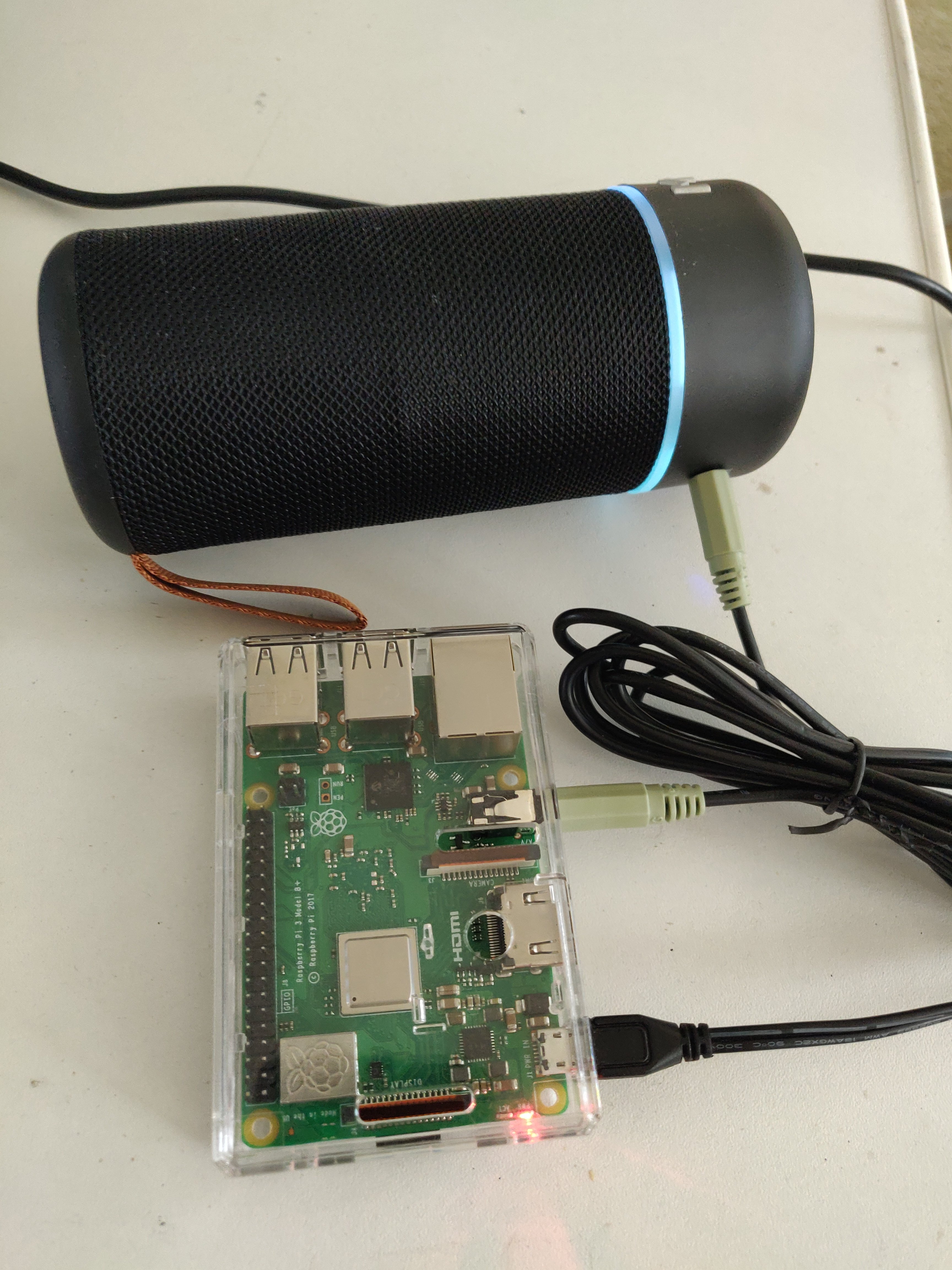

ich habe mehrere Stunden verbracht um einen Raspberry Pi erfolgreich als Bluetooth Receiver einzurichten.
Dabei habe ich einen Pi 3B und Pi 3B+ zur Verfügung gehabt und getestet.
Um Anderen die Zeit zu sparen, schreibe ich nun diesen Artikel
Ziel ist einen Alten größeren Lautsprecher dann als Bluetooth Lautsprecher zu verwenden.
Natürlich kann man das anders lösen, mehrere Module kaufen und Zusammen-Löten. Ich habe aber nicht so richtig Lust drauf und auch keine Zeit.
Ich habe mehrere Versuche gehabt.
Zuerst Volumio und dann Max2Play ausprobiert und dann Festgestellt, dass die Bluetooth nur als Kostenpflichtige Premium Funktion nutzbar ist.
Was funktioniert hat, ist Balena Sound, allerdings ist die Einrichtung mMn richtig kompliziert und zeitaufwendig.
Dann habe ich diesen Artikel gefunden und es hat innerhalb von 15 Minuten Funktioniert.
Das ganze habe ich ohne Bildschirm und Tastatur eingerichtet, dazu ist dieser Artikel hilfreich.
Es sind auch andere Dienste wie AirPlay, Bluetooth, DLNA und Spotify nutzbar.
Mit Raspberry Pi 3B gibt es aber leider kurze Abbruche/Pausen bei der Wiedergabe. Das war auch mit Baleno Sound so, sogar viel schlechter.
Raspberry Pi 3B+ funktioniert damit wunderbar. Das liegt wahrscheinlich am aktuellerem WLAN/Bluetooth chip.

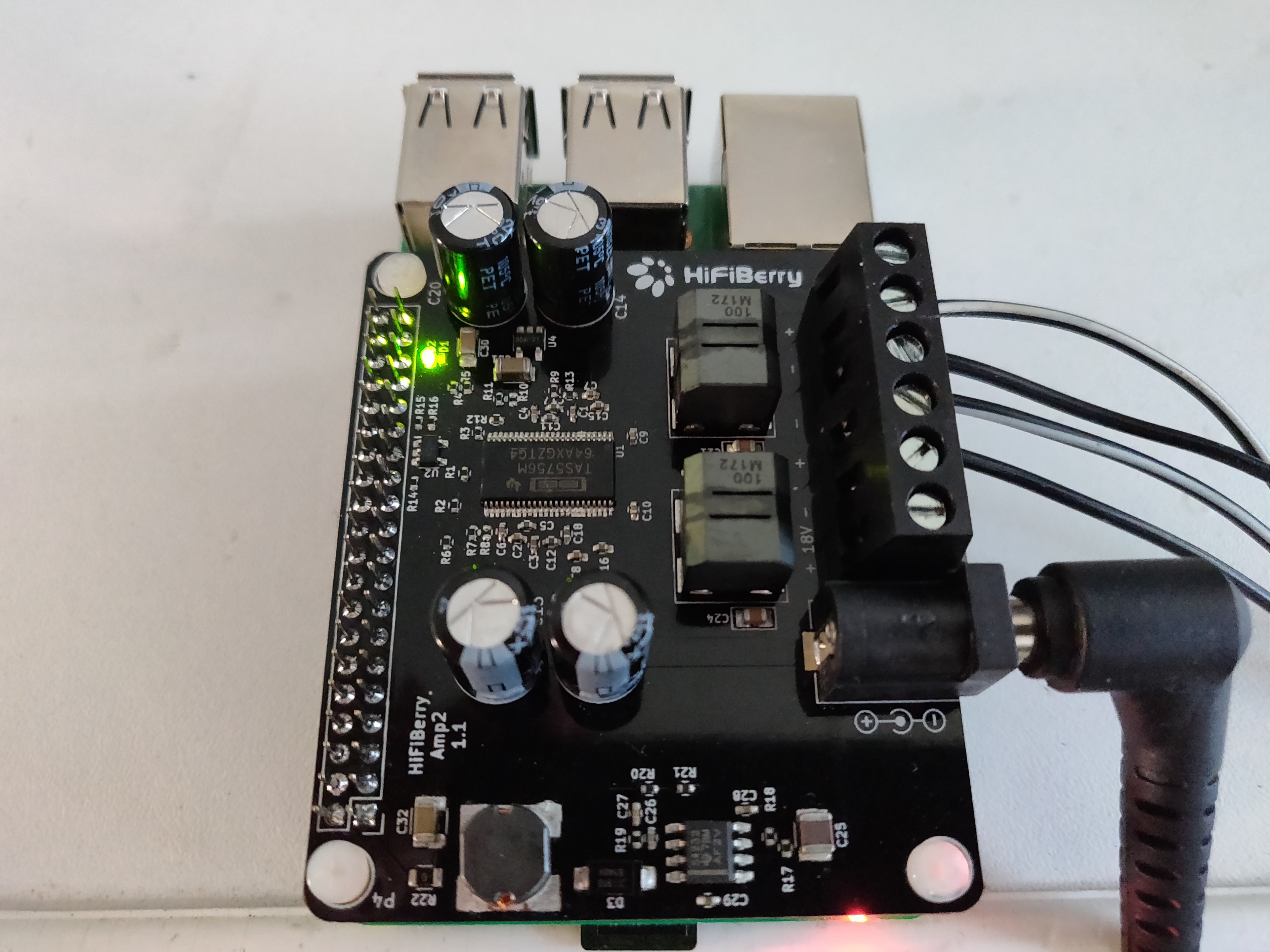

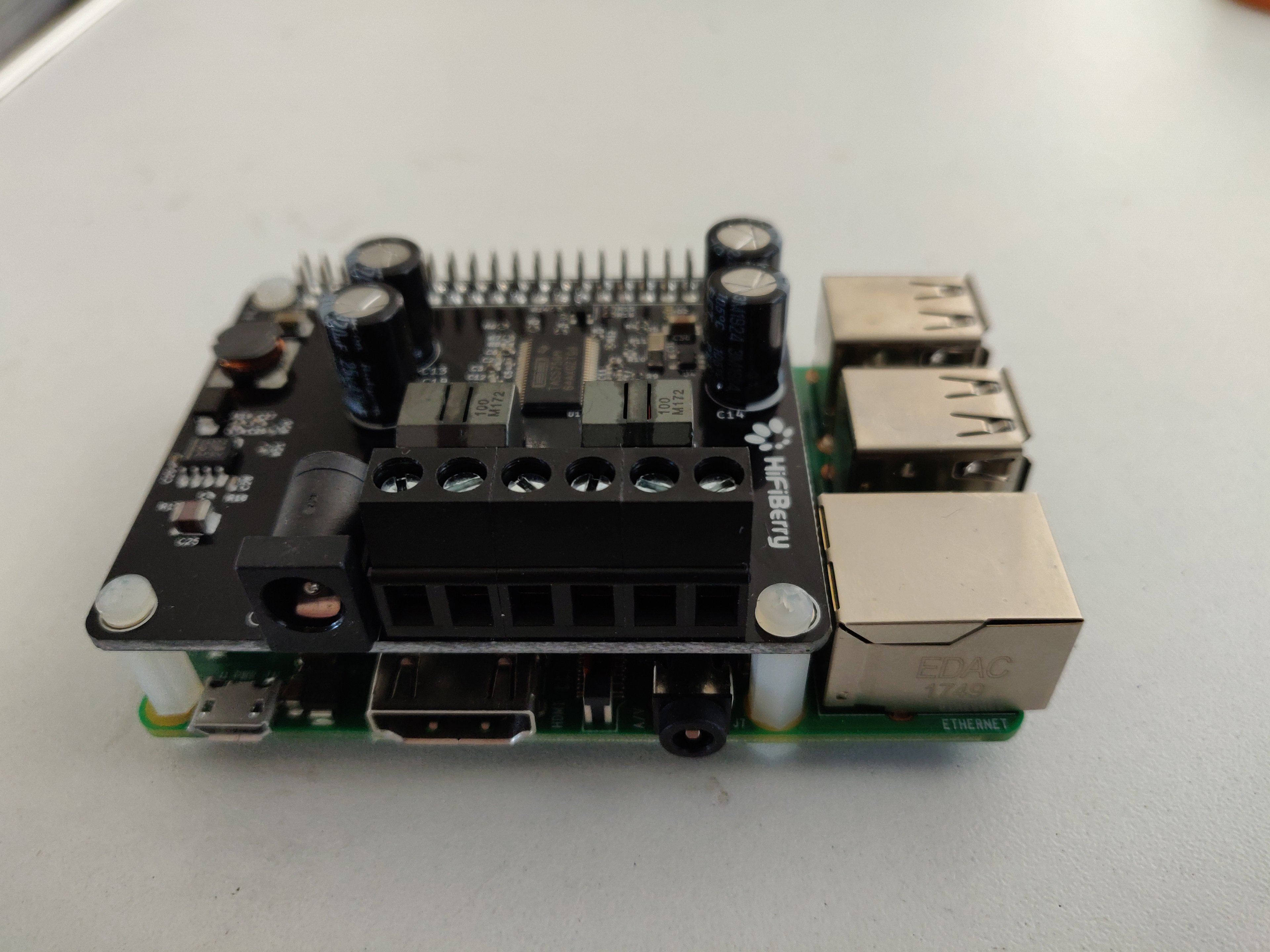

Ich habe einen HiFiBerry AMP2 bestellt und werde diesen dann ausprobieren und berichten was und wie einzustellen ist.
An diesem kann man sogar 2 Lautsprecher anschließen.
Update 05.05.2020
Soo, ich habe es geschafft, läuft wunderbar!
Genaue Anleitungen mache ich später.
Hier ist die Anleitung von HiFiBerry, wie man den AMP2 aktiviert:
https://www.hifiberry.com/docs/software/configuring-linux-3-18-x/
Bei Fragen einfach fragen.

1. Download Raspbian Buster Lite
https://www.raspberrypi.org/downloads/raspbian/
2. das Image auf die MicroSD-Karte schreiben. Mit Z.B. balenaEtcher.
3. Mit einem Text-Editor eine leere Datei namens „SSH“ auf dem Boot-Volume der SD-Karte anlegen. Dadurch wird die SSH-Funktion aktiviert.
4. Mit einem Text-Editor eine Datei namens „wpa_supplicant.conf “ auf dem Boot-Volume der SD-Karte anlegen. Und Folgenden Text in Datei Kopieren:
WLAN-NAME und WLAN-PASSWORT gegen eigene ersetzen.
5. SD-Karte in den Raspberry Pi stecken und Starten
6. Windows PowerShell öffnen und "SSH pi@rasbberrypi" eingeben, mit "yes" bestätigen.
7. "sudo raspi-config" eingeben und Password ändern.
8. Update und Upgrade
9. weiter nach diesem Artikel Schritt 4-19
10. "alsamixer" eingeben und mit "nach Oben" Taste die Lautstärke auf 100% einstellen!
jetzt sollte dein Raspberry Pi als BlueTooth Reciever über AUX Ausgang Musik abspielen können.
