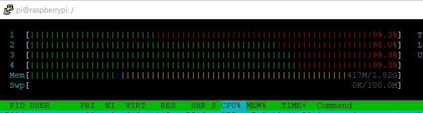

Moin noch mal... muss mich wohl entschuldigen, hab wohl einen Fehler gemacht. Ich hab einen Raspi 3 mit identischem Setup und beide in MyJDownloader eingebunden. Scheinbar hat aber MyJDownloader ein Darstellungsproblem und hat den neueren Raspi als den alten und den alten Raspi als den neuen dargestellt. Habe also jetzt eben lokal auf die Micro-SD runtergeladen, deshalb die 10Mb/s.
Jetzt hab ich alles mal auf dem neuen angestoßen, da komme ich nun auf 20 - 25Mb/s bei 6 gleichzeitigen Downloads... aber sogar bei 4 Downloads ist der Raspi schon am Limit. Ist wie es ist, aber ich denke für das Geld kann ich mich wohl kaum beklagen und 20Mb/s sind ja nun auch nicht wirklich langsam sondern durchaus akzeptabel! :)

Der Teil rechts von den cpu bars wäre auch interessant gewesen, dort kannst du an der load sehen ob es zu IOWAIT kommt.
Aber joa. Die CPU ist auch so schon dicht :D
