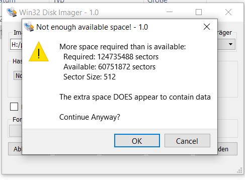

ich habe einen PI auf dem Docker mit diversen Containern läuft (Homeassistant, Grafana, Influx, etc.), bisher habe ich das System immer gesichert in dem ich regelmäßig die ganze Karte weg gesichert haben (mittels DD) und anschließend mit PI Shring das Image verkleinert habe. Dies funktiniert seit kurzem nicht mehr, PI Shring bricht ab. Um den Fehler zu suchen wollte ich zuerst das System kopieren und dann auf der Kopie die Versuche anstellen. Auch hierbei kommt es zu einer Fehlermeldung und kann somit das System nicht wieder herstellen.
Konkret:
Ich habe die SD Karte in den Windows PC eingelesen und mit Win32DiskImager auf die Festplatte geschrieben, anschließend eine zweite SD Karte eingesteckt und wollte dann das Image auf die zweite Karte schreiben (diesen Vorgang hatte ich früher ohne Probleme geklappt). Jetzt erscheint jedoch die folgende Meldung:
Beides sind die gleichen 64 GB SD Karten.
Hat jemand eine Idee woran das liegt?

Schau doch mal die Partitionierung an, ob die Partitionen auf den Karten gleich sind.
Nicht dass auf der neuen Karte mehrere Partitionen drauf sind, oder die sich in der Größe vom Original unterscheiden.

Die untere Karte wird nur als 32GB erkannt. Stell erst mal sicher, dass die als 64GB läuft.

Vielen Dank, ich habe es auf einer neuen SD karte probiert, hier funktiniert es. Vielen Dank für die Unterstützung!
