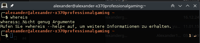

wheris rpi-eeprom-update

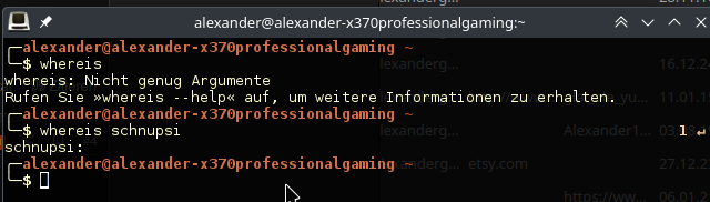

Also .. du hast kein whereis? Hört sich so an :D
Edit:
Ja ist so, denn wenn das etwas nciht findet (2te Zeile) sieht es so aus:

Korrektur:
whereis rpi-eeprom-update
Edit:
ok, ich hab mich da oben zuerst vertippt :D mein Fehler:
ok, du hast also kein Programm mit dem Namen
rpi-eeprom-update
hast du dich da evtl verschrieben? Groß und kleinschreibung beachten?
