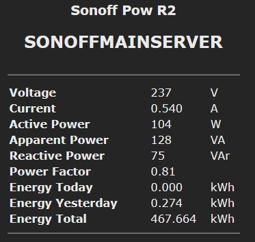

Ich nutze für sowas immer die SonOFF POW R2 (mit Tasmota) - die sind recht genau und bisher problemlos im Einsatz.
Die Werte (siehe Pic) kannst problemlos dann auslesen per WiFi.
Wenn Du die Steuerung des Tores per PI Zero oder z.b. ESP machst kann auch der ein Accesspoint sein für den SonOff.
