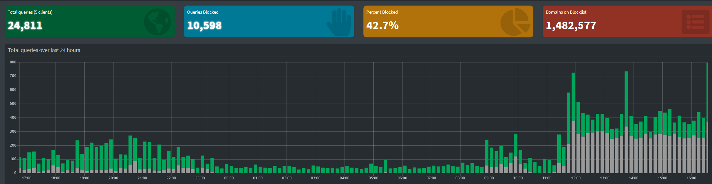

Hallo Zusammen,
Ich habe auf meinem Raspberry 4 4GB das Pi-hole installiert. Die Anfragen werden an sich auch sehr gut bearbeitet. Aber bei YouTube z.B. per PC und Handy greift es eher mager. Dort wird nur jede 3 Werbung rausgefiltert. Nebenbei lasse ich uBlock Origin auf meinem Rechner laufen (Firefox) wo noch echt viel rausgefiltert wird. Aber am Handy funktioniert es nicht so gut hat jemand eine Idee wie man das ändern kann trotz Werbung über die selbe Domain (YT) ?

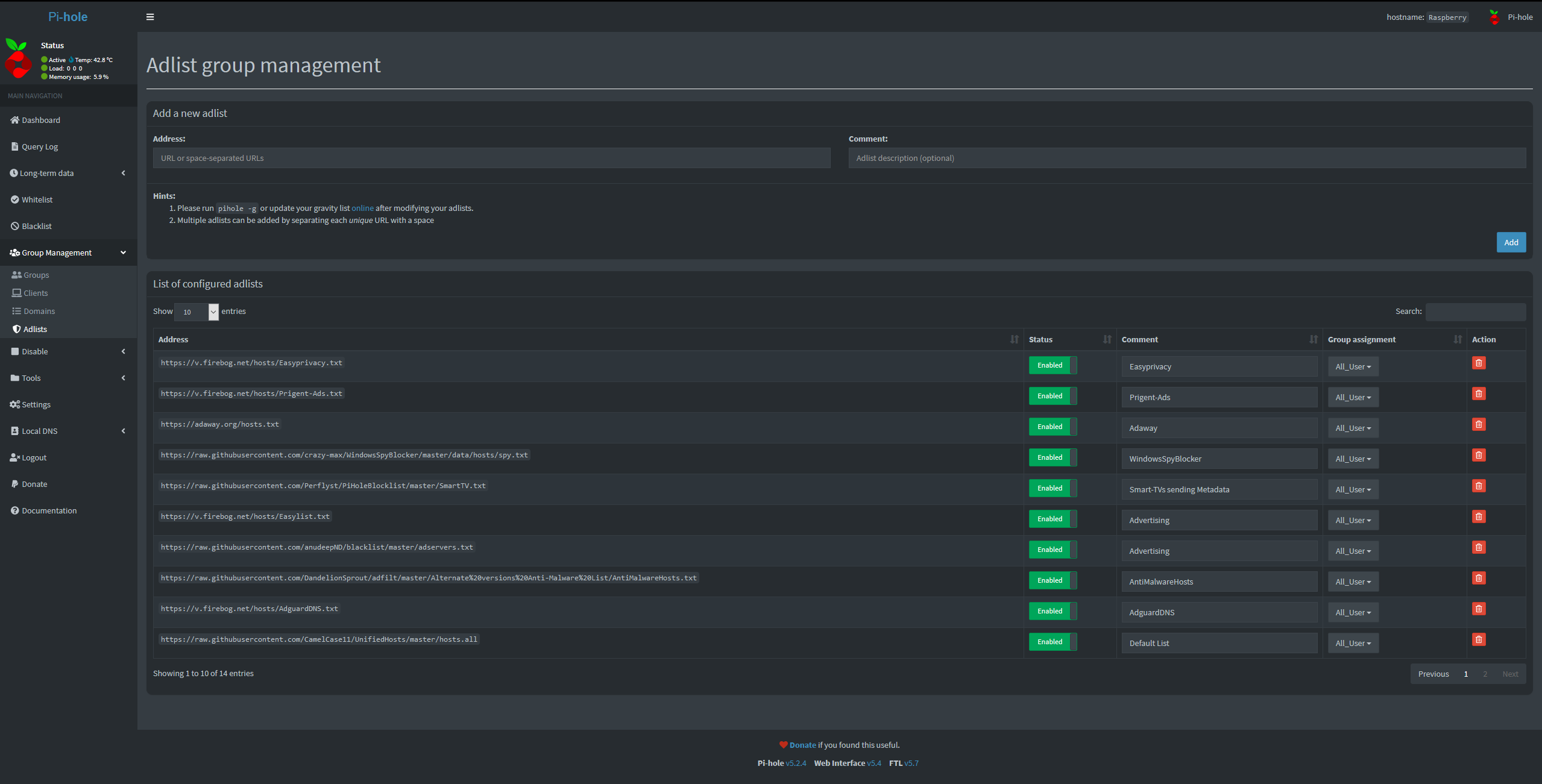

Aktuelle Liste der txt Dateien:
Aktuelle Filterung:

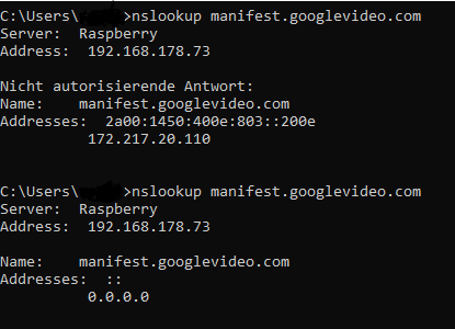

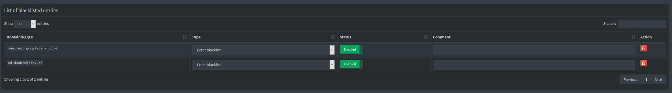

Also ich habe jetzt einmal die manfiest,googlevideo.com auf die Blockliste gepackt. Kriege auch kein nslookup mehr zurück davon.

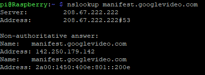

Das nslookup habe ich auch nochmal über das raspberry pi gemacht. Die IPs habe ich ebenfalls auf die Blocklist gepackt. Ich bekomme jetzt vereinzelt Werbung. Nicht mehr so stark wie vorher.
Allerdings bekomme ich diese immer noch. Oder habe ich was übersehen ?

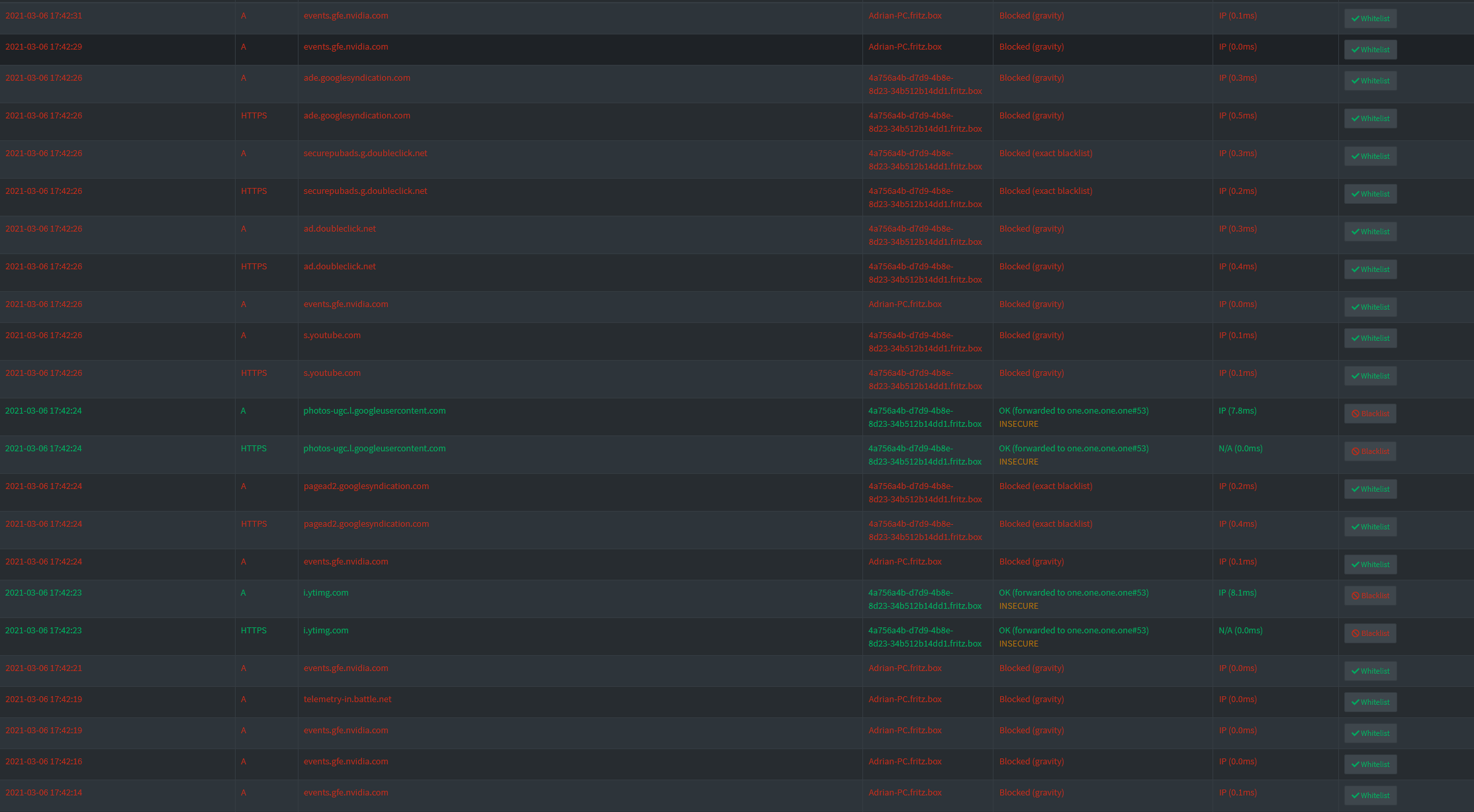

? Du bekomst immer noch Werbung? Was sagt das Log von Pi-hole jetzt zum Aufruf eines YT-Videos?

Das sind die DNS Einträge die ankommen wenn ich ein YT Video starte.
