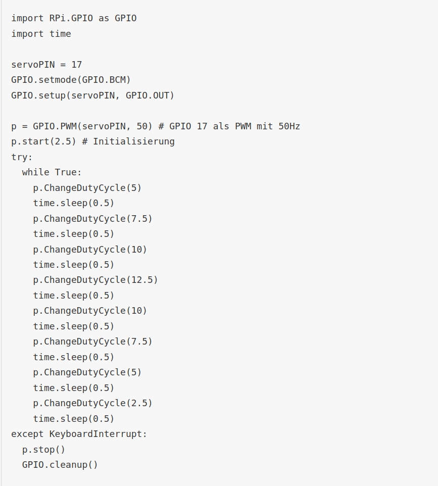

https://tutorials-raspberrypi.de/raspberry-pi-servo-motor-steuerung/

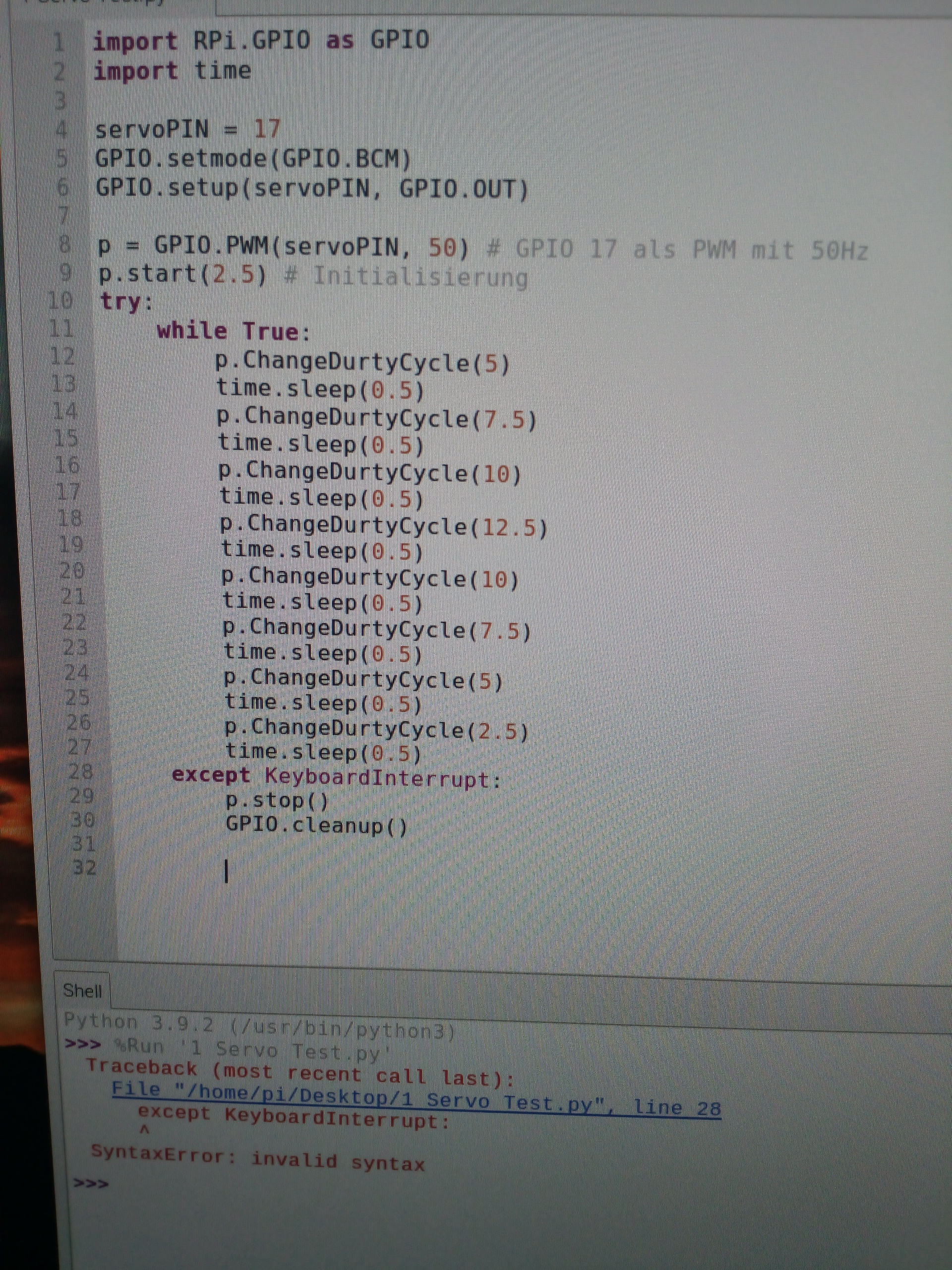

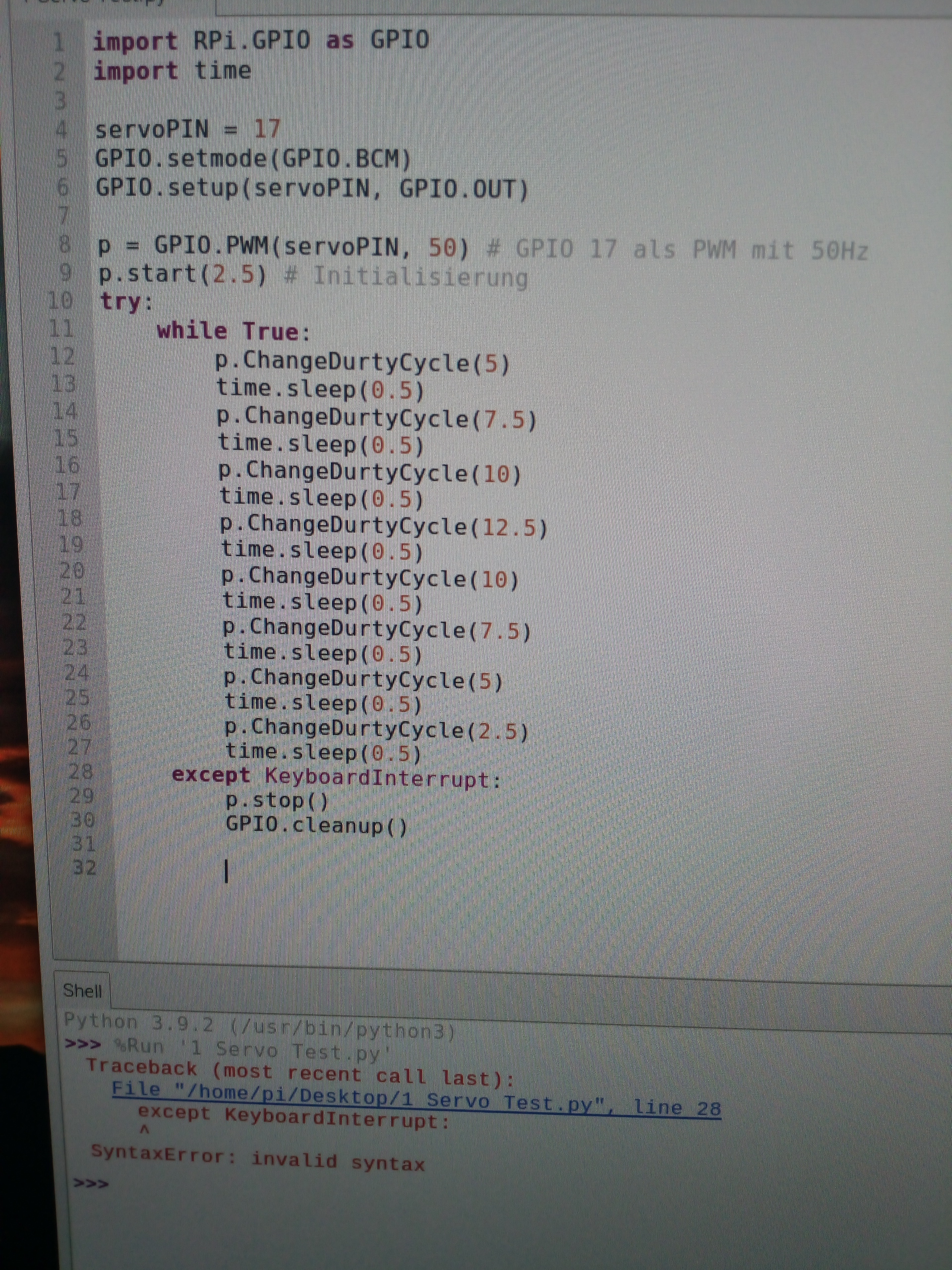

Leider haut da der Kopierte Python Code nicht hin. Weis nicht, vielleicht ein Tippfehler.
Glaub da ist nicht viel aber ich komm da nicht drauf.
Vielleicht kann da einer Helfen.
Das "except" muss auf der gleichen Ebene stehen wie das "try". Einrückungen beschreiben in Python Blöcke wie in anderen Sprachen sehr oft die geschweiften Klammern {}, muss man erst lernen.
der except-block muss genauso eingerückt sein wie der try-block. also except und die folgenden zwei zeilen mal nach vorne holen.

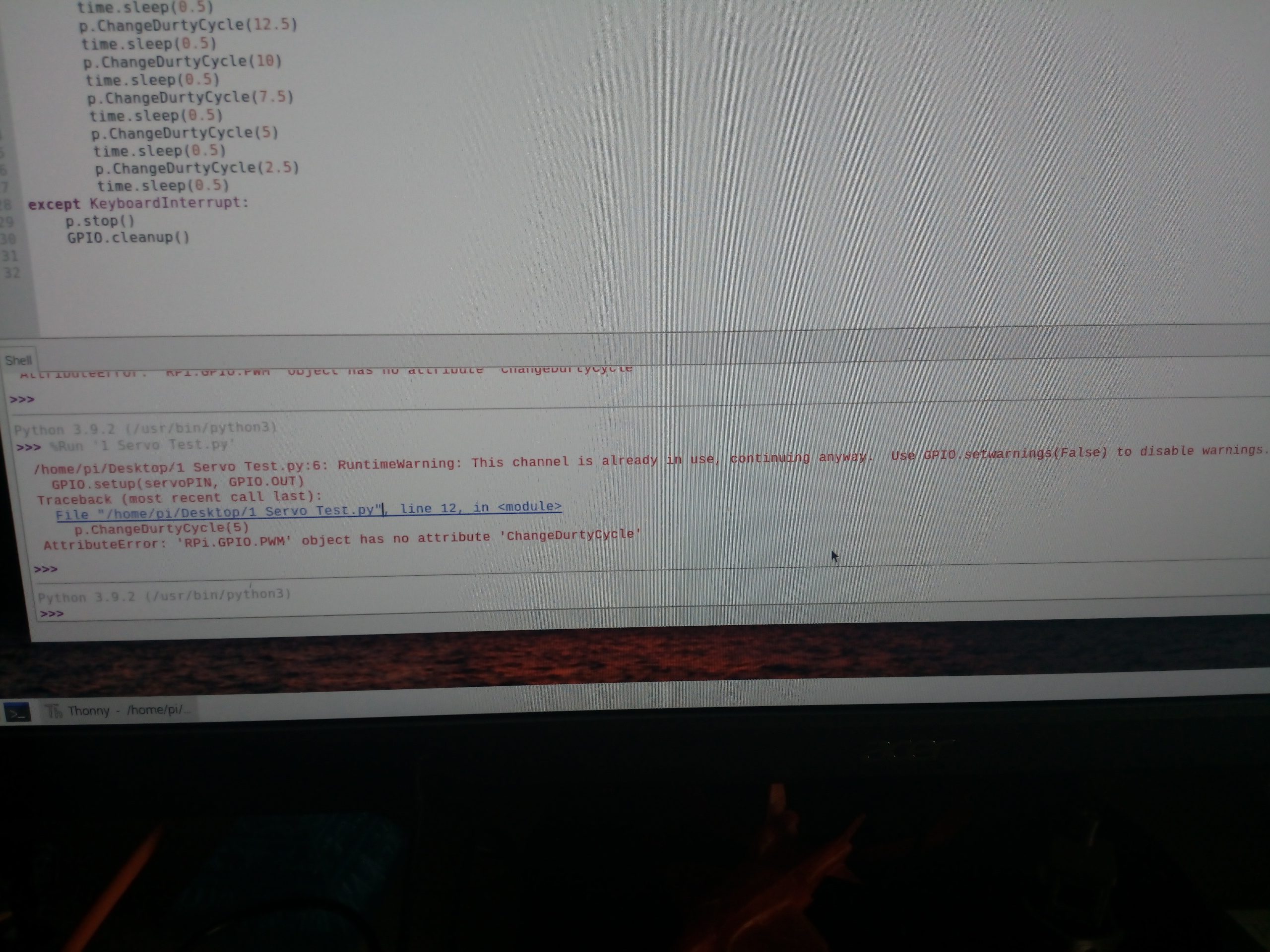

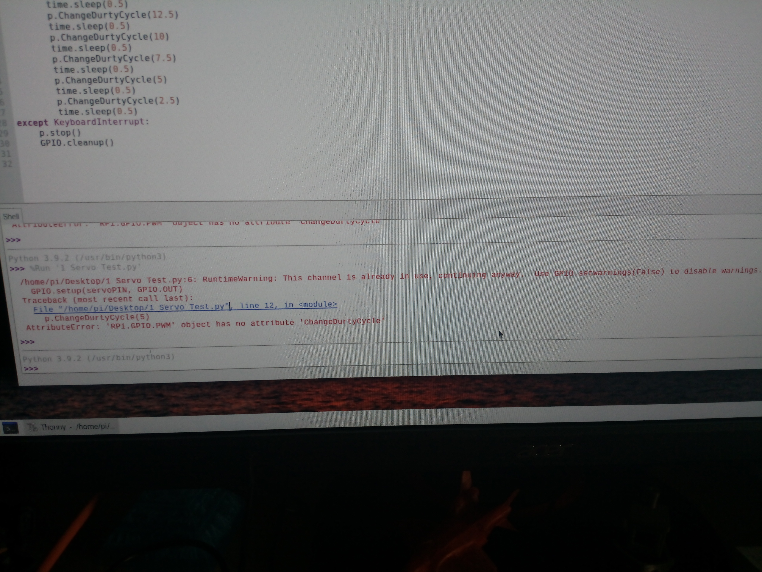

Ach verdammt. Das mit den Ranspielen ist nicht wirklich Produktiv. Der Servomotor merkt man das er eine Position hält aber das Programm läuft nicht durch.
Ist jetzt oben weggeschnitten, ist aber genau so geschrieben wie Oben.
PS: Gibts da eine möglichkeit Python eher Raspberry lastig zu lernen. Sprich mit Beispielen wie man Programme schreibt um die GIPO richtig anzusteuern oder ist des leider so das man sich die Komplette Python Sprache geben muss ?.
Laut deinem Startpost ist der Befehl "ChangeDutyCycle", da ist ein r zuviel bei dir. :)
Hey ich krieg echt die Kriese. Da hab ich jetzt lange hinschauen müssen bis ich das gemerkt hab, da gehört ja garkein r rein...... Danke vielmals. :D
