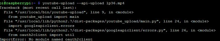

Funktionierte leider auch nicht, diesmal kam am Ende die Meldung "ImportError: No module named oauthclient", dass trifft auch für diese Anleitung zu: https://developers.google.com/youtube/v3/guides/uploading_a_video
Ich muss zugeben das ich arg Probleme hatte mich in dieser Google Devloper Console zurechtzufinden. Ob die original cleint_secrets.json Datei bearbeitet werden muss oder von der heruntergeladenen Datei der Youtube API 3.0 ersetzt werden muss kann ich nicht sagen, habe beides ausprobiert mit dem gleichen Fehler. Wobei ich hier nicht mal interpretieren kann ob diese Datei den Fehler verursacht, da ja anscheinend ein Module fehlt (korrigiert mich wenn nötig).

Im Anhang gibt es noch ein paar der Fehlermeldungen etc.
Wenn gewünscht/benötigt kann ich noch weitere Bilder machen/anhängen :)
