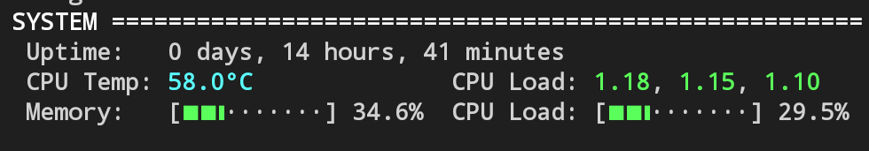

Ich habe seit einigen Jahren einen Raspi 3B+ mitd Pihole und PiVPN+Wireguar laufen.
Die CPU Auslastung lag immer so bei 2% - 5%. CPU Temperatur bei ca. 55°C.
OS war noch "Buster"
Nun hat sich die SD-Karte verabschiedet ( nur lesen, kein schreiben).
Also Neue gekauft und gleich das aktuelle "Bullseye" 64bit über den Pi Imager installiert.
Danach wieder Pihole und PiVPN eingerichtet.
Nun liegt die CPU Auslastung aber immer bei ca. 25% - 40% und die Temperatur dementsprechend bei 60°C ±

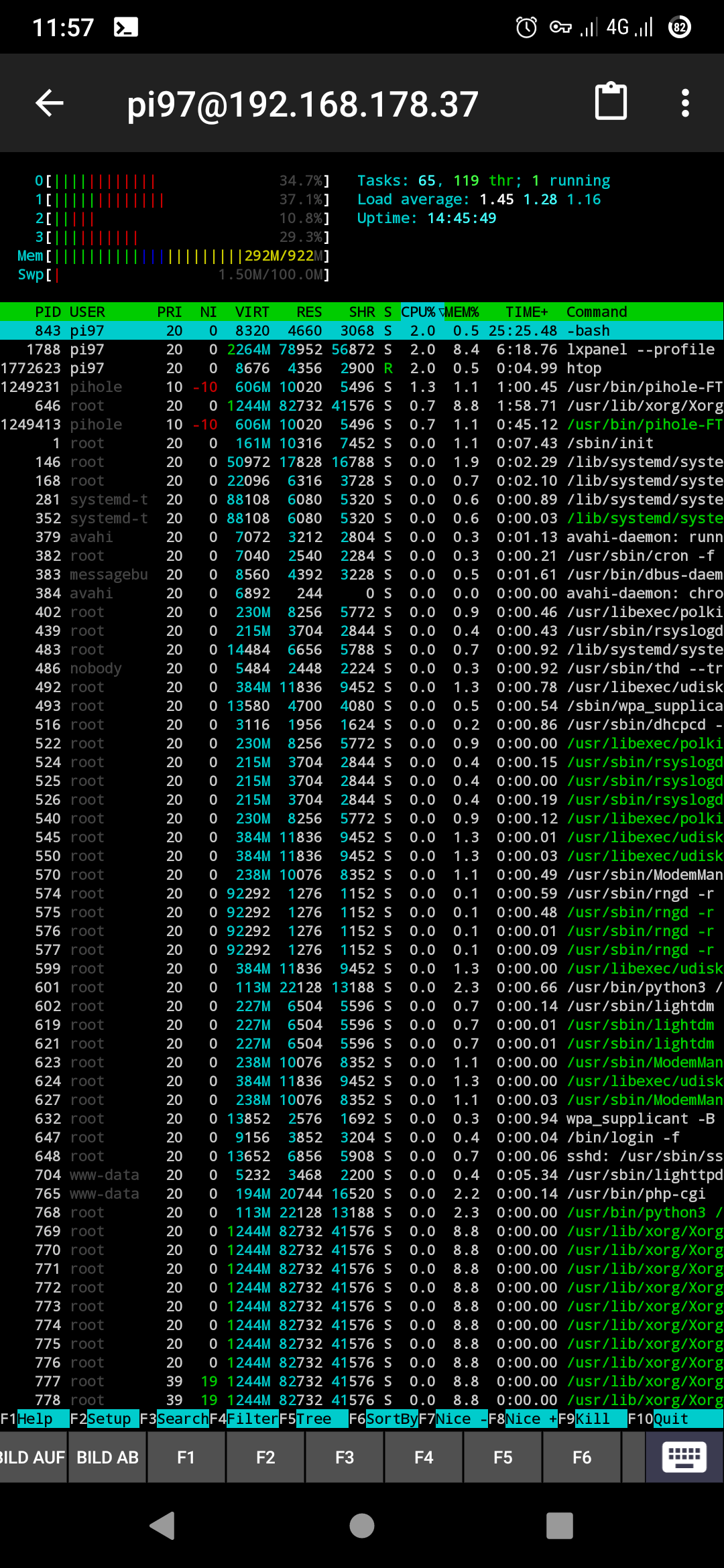

Ich habe mal mit "htop" nachgesehen und nach CPU Auslastung sortiert.

rot sind bei dir in htop kernel Prozesse, gruen sind prozesse, die regulaer von nutzern gestartet wurden.
Schau mal was passiert, wenn du lxpanel stoppst

Hattest du denn vorher auch eine Desktop-Umgebung mit installiert und laufen?
Prozesse lxpanel und xorg deuten darauf hin.
Hab mal den Prozess mal über "htop" gekillt → Fatal programm error detected
wenn ich "htop" wieder starte ist lxpanel aber noch da.
