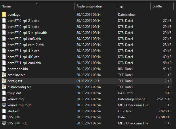

Die SD Karte hab ich am PC, dabei sieht es dann so aus:
Die config.txt enthält nun folgendes, als Monitor diente jetzt auch das Wunschgerät HD Beamer, leider weiter ohne Erfolg:
