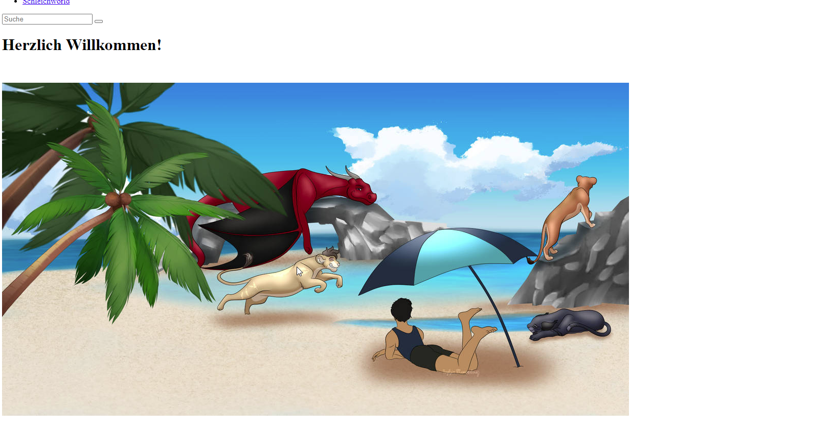

huh. ja da ist was dran. sorry da hab ich nicht mitgedacht.

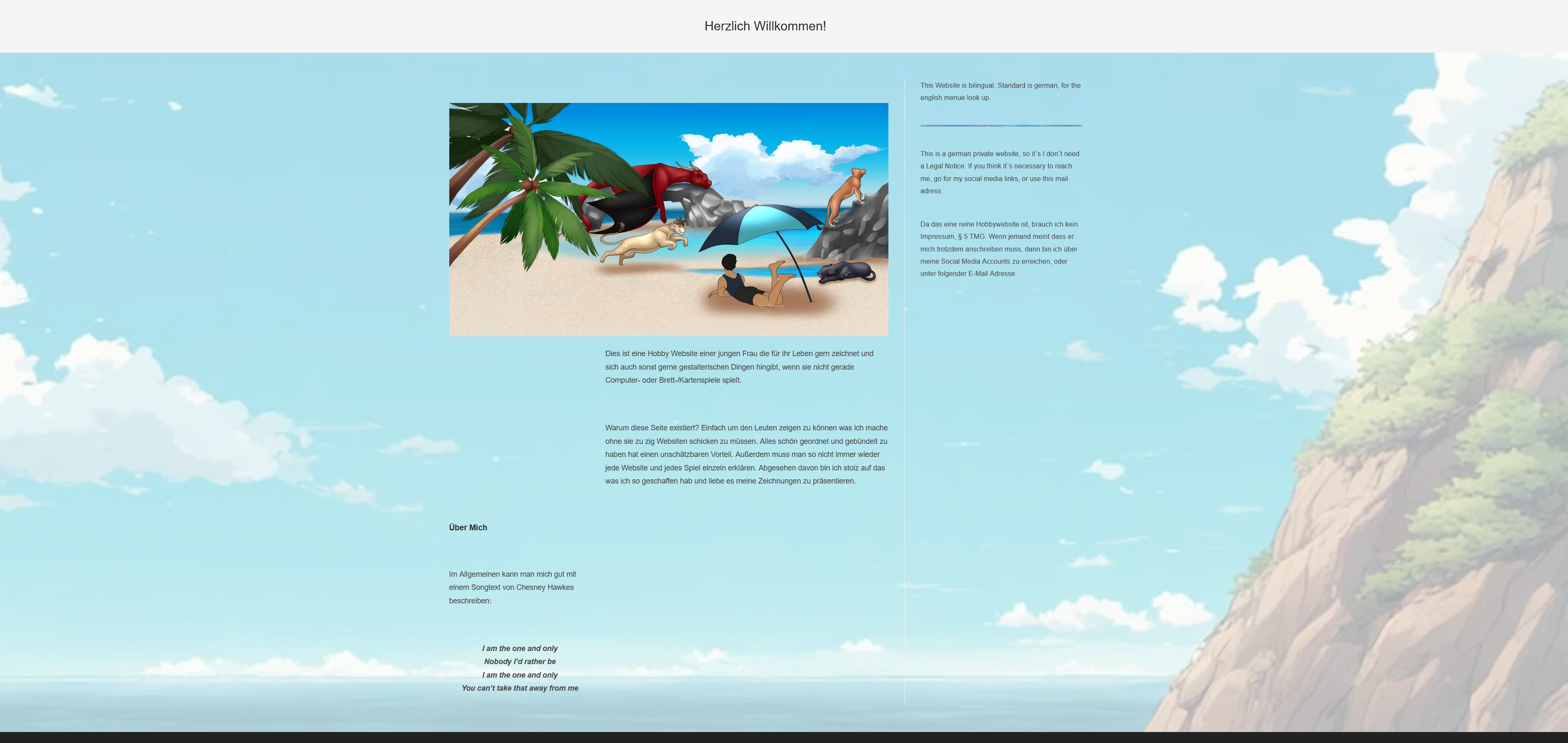

sophies-realm.de
so soll das im übrigen eigentlich aussehen. So sieht es aus wenn ich über die netzwerk adresse auf die Seite gehe.

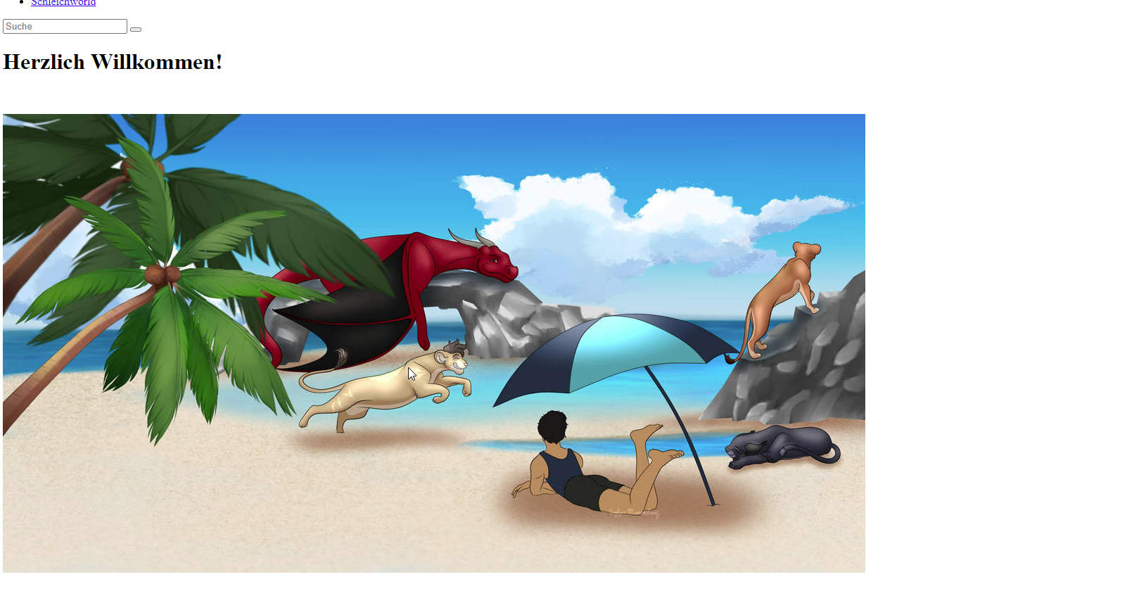

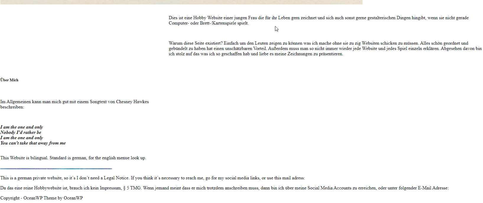

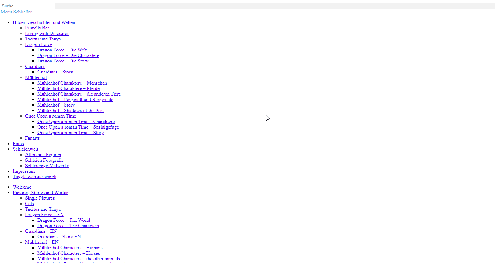

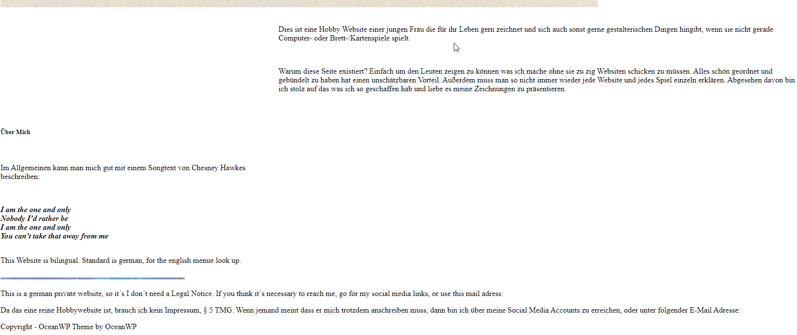

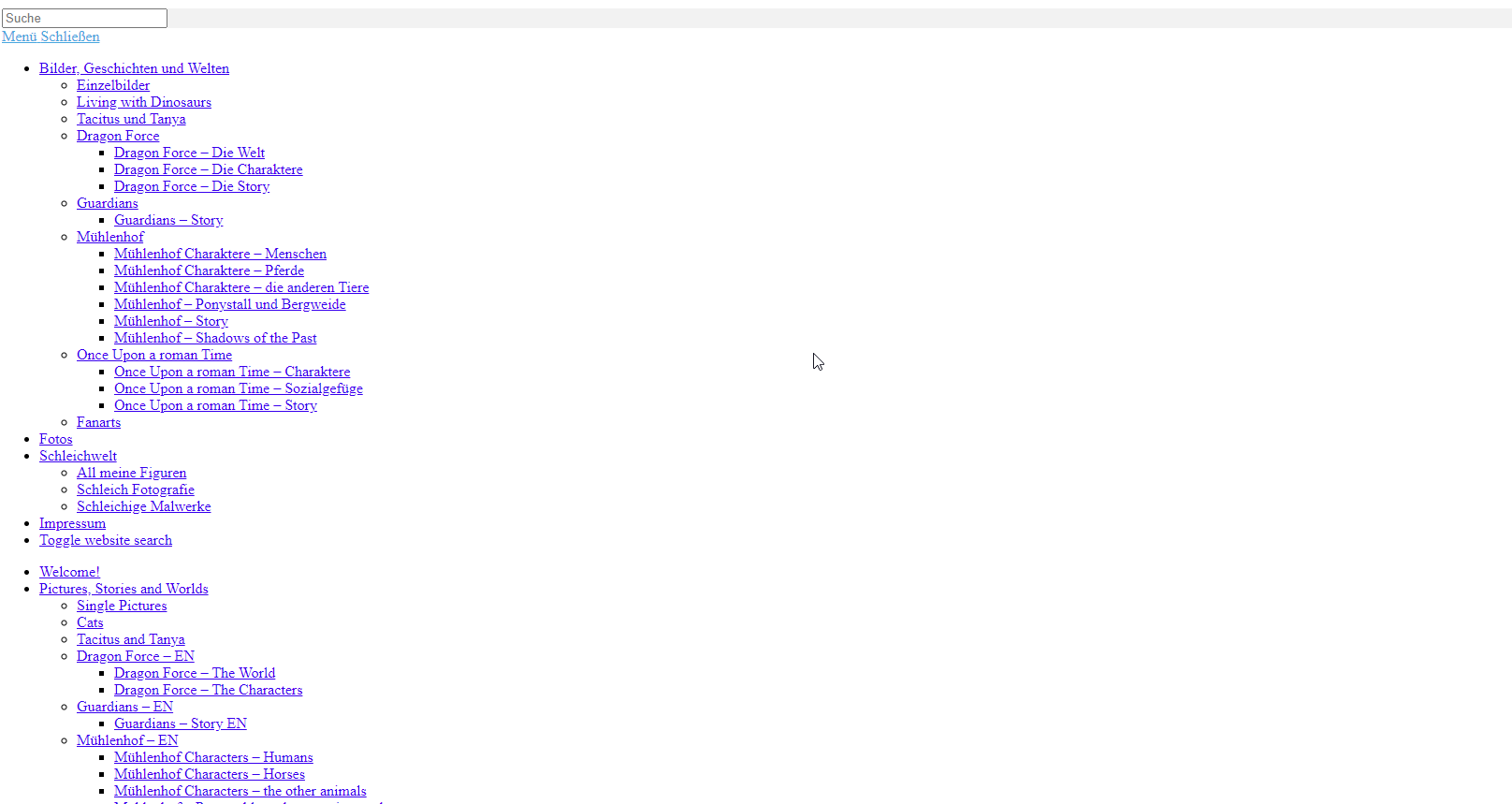

Ahhh. Ich hab mir jetzt eine zusätzliche Dyndns adresse gegeben und dort die IPV6 des Webservers rein. so scheints zu gehen. Nur ist die Darstellung immernoch falsch. aber ich denke mal das hat dann eher was mit wordpress zu tun oder?

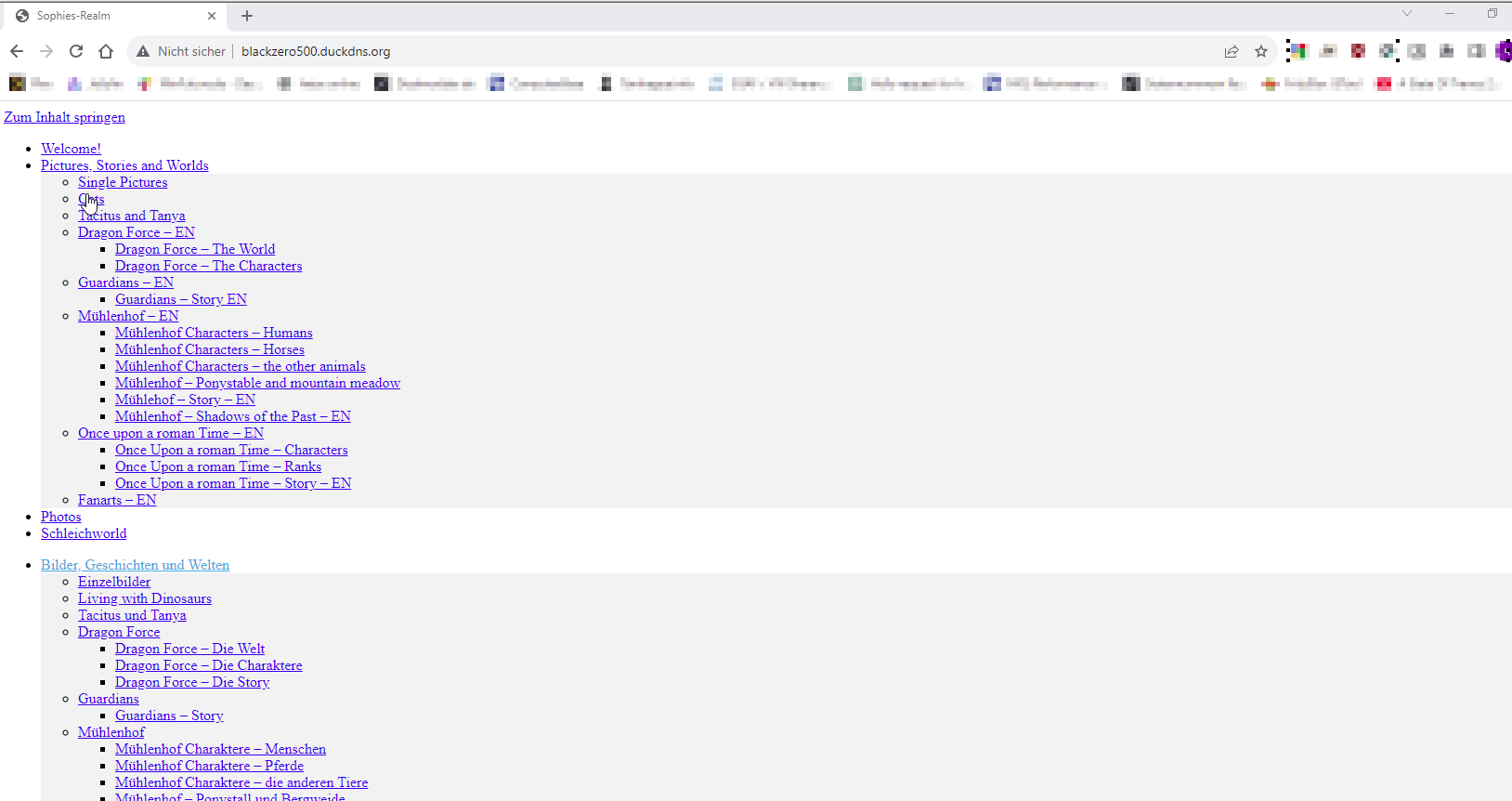

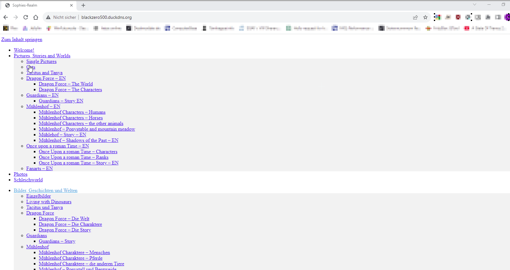

redjack1000 schrieb:
Da hast du noch ein wenig Arbeit vor dir, so sieht das hier aus ->
CU
redjack
ja das sehe ich auch wenn ich zb. übers handy reingehe. aber keine ahnung warum. da muss ich noch schauen.
