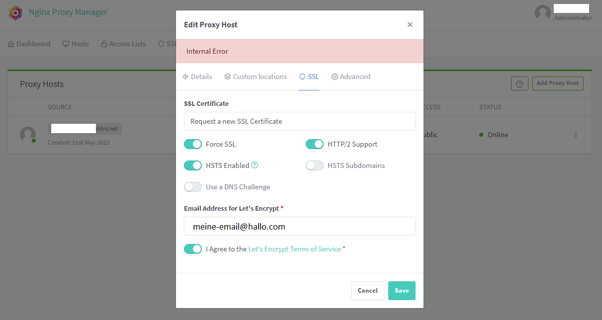

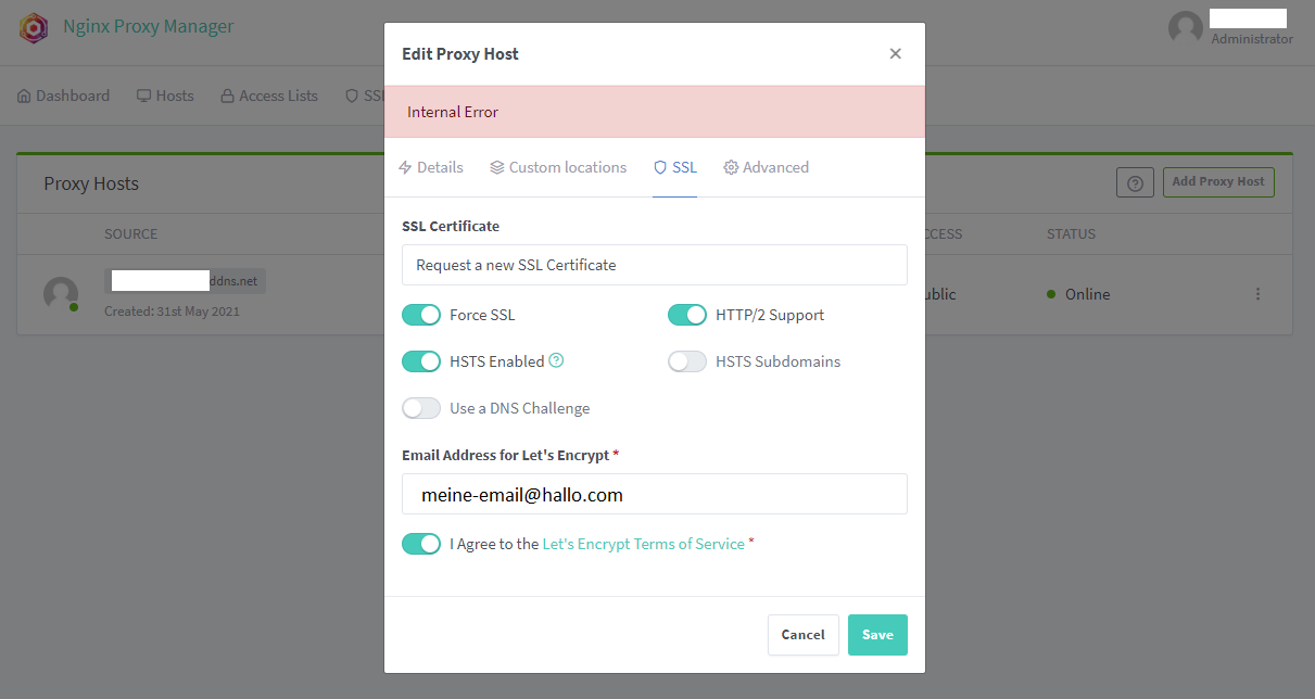

  • Gehe ich vor wie in der Anleitung beschrieben bekomme ich einen "internal error" - siehe Screen 01

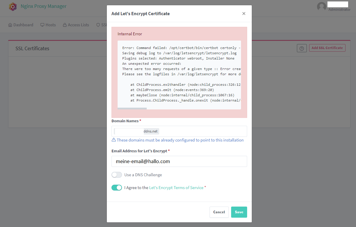

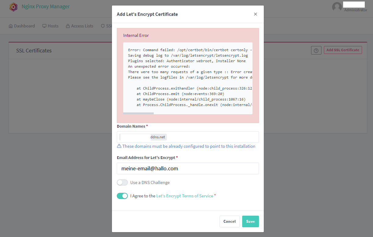

  • Versuche ich es über SSL Certificates bekomme ich die Meldung aus Screen 02.
Error: Command failed: /opt/certbot/bin/certbot certonly --non-interactive --config "/etc/letsencrypt.ini" --cert-name "npm-27" --agree-tos --email "meine-email@hallo.com" --preferred-challenges "dns,http" --domains ".ddns.net"
Saving debug log to /var/log/letsencrypt/letsencrypt.log
Plugins selected: Authenticator webroot, Installer None
An unexpected error occurred:
There were too many requests of a given type :: Error creating new order :: too many failed authorizations recently: see https://letsencrypt.org/docs/rate-limits/
Please see the logfiles in /var/log/letsencrypt for more details.
at ChildProcess.exithandler (node:child_process:326:12)
at ChildProcess.emit (node:events:369:20)
at maybeClose (node:internal/child_process:1067:16)
at Process.ChildProcess._handle.onexit (node:internal/child_process:301:5)
Liegt das Problem evtl. an den nicht vorhandenen Portweiterleitungen? Hier bräuchte ich detailliertere Unterstützung (an den Ports aus der Anleitung habe ich nichts geändert und sie beim Standard belassen).
Warte mal ein paar Stunden.
Und mach mal die dns challenge aus. Da hast du nicht genug Kontrolle drüber
Reaktionen: Arc Angeling, Der Lord, H3llF15H und eine weitere Person
Letsencrypt erlaubt nur eine begrenzte Anzahl von Versuchen zur Authentifizierung auf ihren Produktivservern, anschließend wir man für einige Zeit gesperrt.
Ich weiß nicht, ob das in der GUI geht, aber es gibt die "--dry-run" Option um seine Konfiguration zu testen, ohne gesperrt zu werden. Wenn dies funktoniert lässt man die Option weg und verwendet den Produktivserver.
Reaktionen: H3llF15H
Du musst etwas warten, da Lets Encrypt oder der ACME Client die Versuche begrenzt und dann dich für ein paar Stunden sperrt.
Hast du den überhaupt einen DynDNS Anbieter und die Domain wird korrekt auf deine IP-Adresse am WAN Interface aufgelöst? Wenn ja, dann wäre noch eine Portweiterleitung (Port 80 zum RasPI) unbedingt notwendig, da darüber Lets Encrypt die DNS Verifizierung macht.

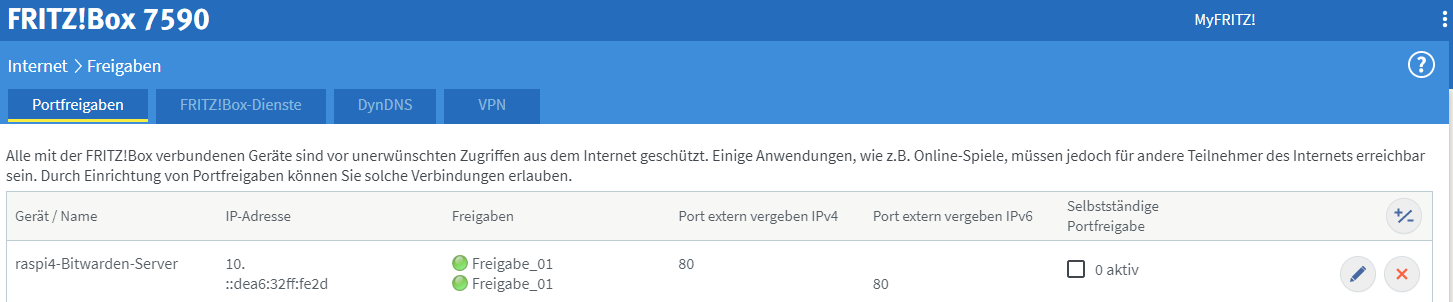

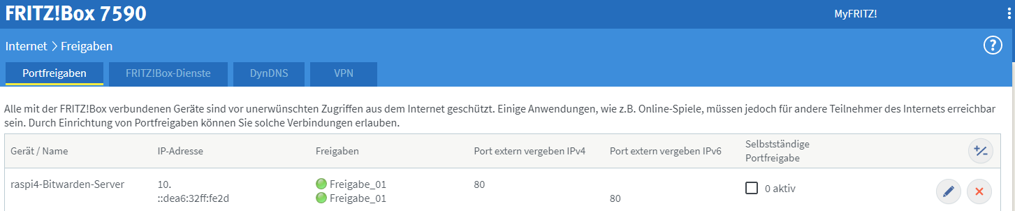

Sieh Dir mal bitte den Scrren "Freigabe 01" an - der müsst eigentlich korrekt sein, oder?

Ich kenne normale Router wie die Fritzbox nicht, könnte aber passen. Die IPv4-Adresse vom RasPI schein mit 10. loszugehen und die IPv6-Adresse hat den Interface Identifier ::dea6:32ff:fe2d (der Präfix wird vermutlich automatisch von der Fritzbox gesetzt). Ist das eine Global-Unicast IPv6 Adresse und ist die auch tatsächlich auf dem RasPI am Netzwerkinterface vorhanden?

Interessant ist nun, dass ich mit Punkt 2.4 nicht weitermachen kann, da ich nicht weitergeleitet werde.
Das Problem habe ich auch gelöst: hier musste im Router der Port 443 freigegeben werden.
