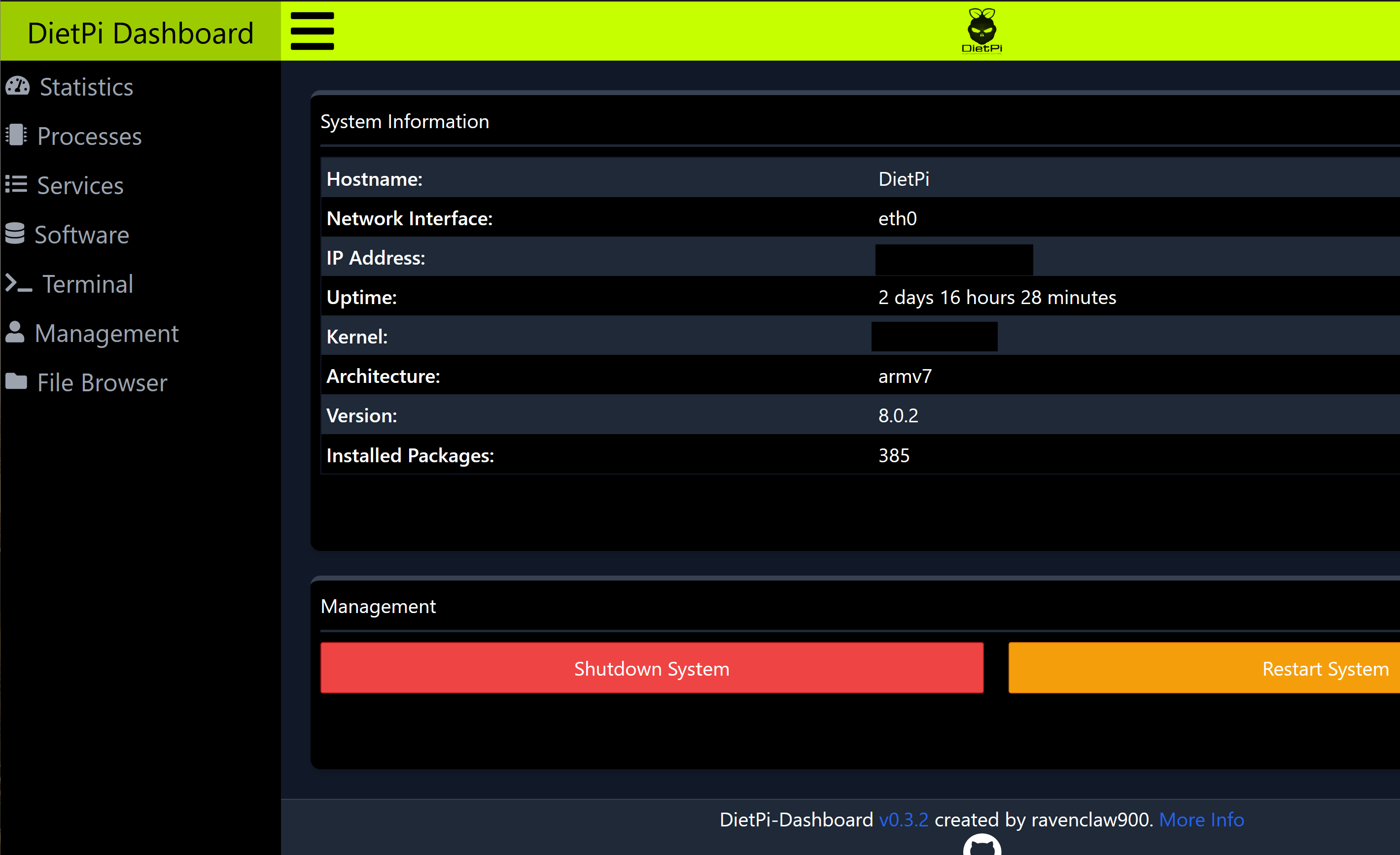

Hi,
du könntest dir auch mal "DietPi"-OS ansehen, das bringt ausser SSH auch so eine Admin-Oberfläche mit, wo du eigentlich alles machen kannst, vom Sys-Update bis Software Installation. Das läuft remote über den Browser, hier mal ein Screenshot von mir:

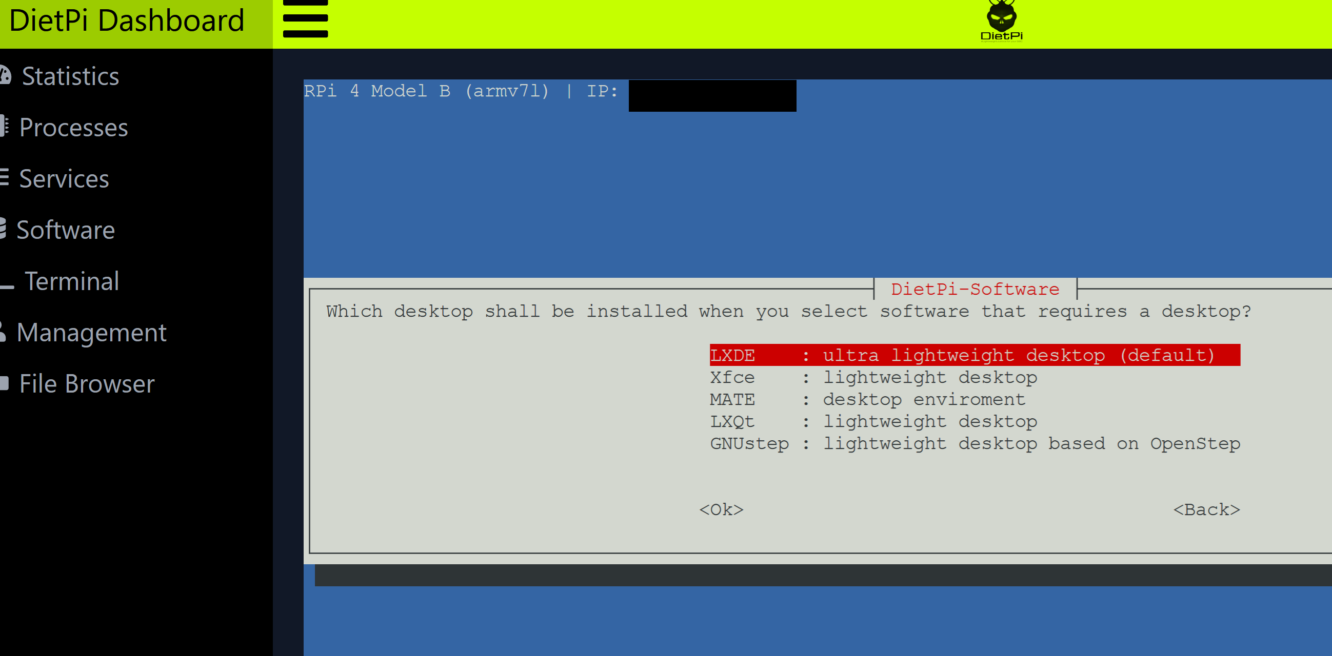

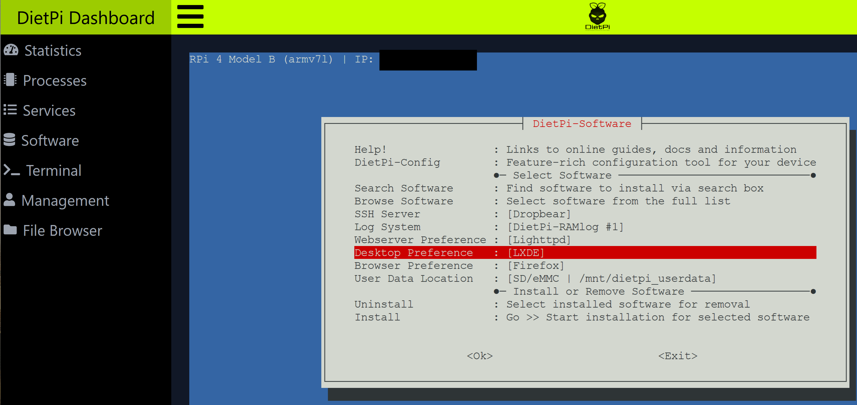

mschrak schrieb:
kompletten grafischen Desktop
Solltest du dir einfach installieren können und auch remote starten, da ich es nicht so nutze, müsstest du das selber mal probieren:
Du hast ja vollen Root-Zugriff wie gesagt.
vg Chris
