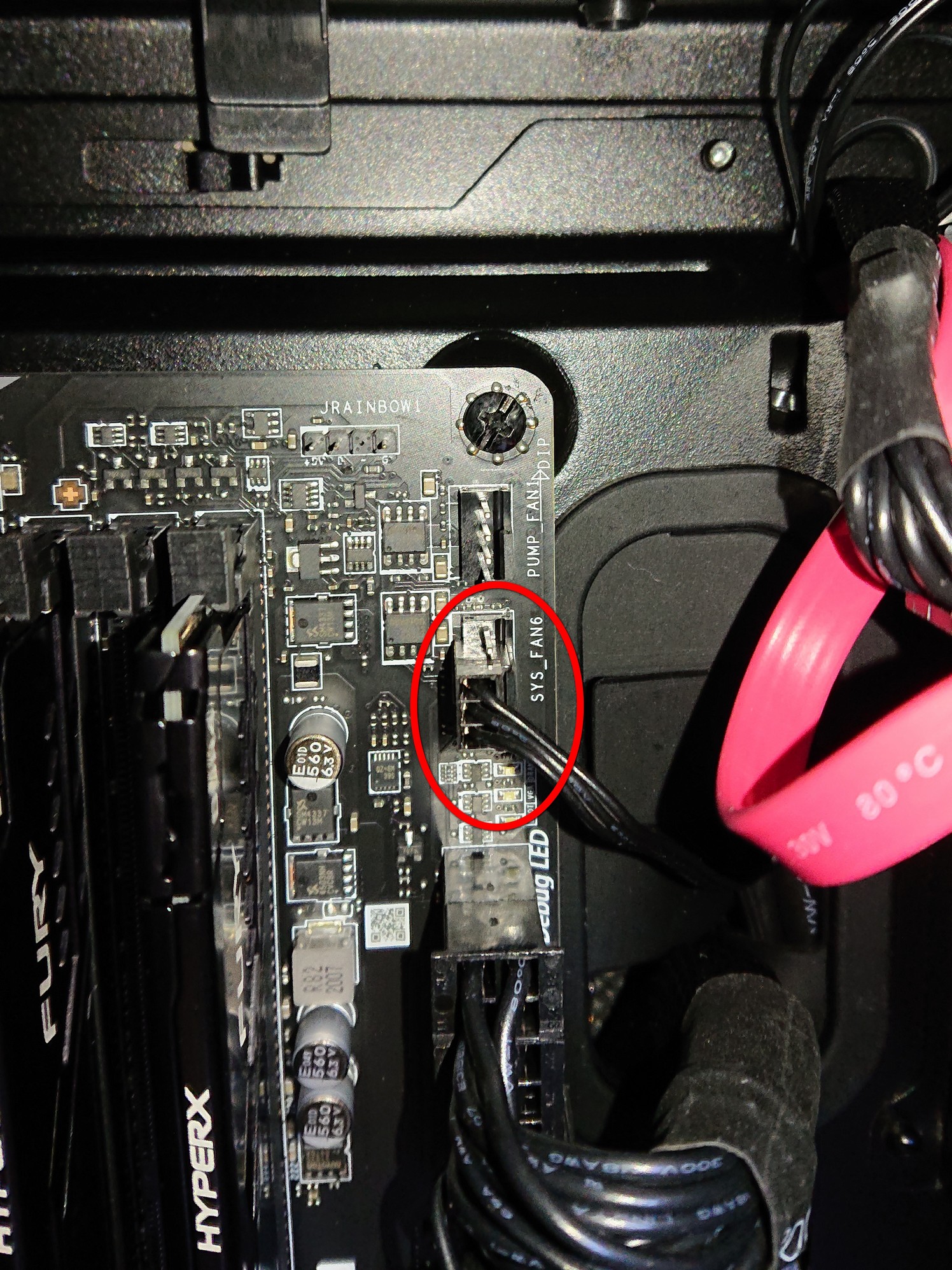

Hi,
ich höre da so ein ratterndes Geräusch, das bei mir ganz ähnlich klingt. Falls du den vorderen Gehäuselüfter abklemmen willst: Ich habe ein anderes Board, aber hänge mal ein Bild an, auf dem der Anschluss auf dem Mainboard markiert ist. Es ist ein dreigliedriges Kabel, das bei bei auf dem Anschluss SYS_FAN6 oben rechts auf dem Board steckt. Vorher hat es auf PUMP FAN gesteckt, das Abklemmen und Umstecken hat aber nicht wirklich einen Unterschied gemacht.

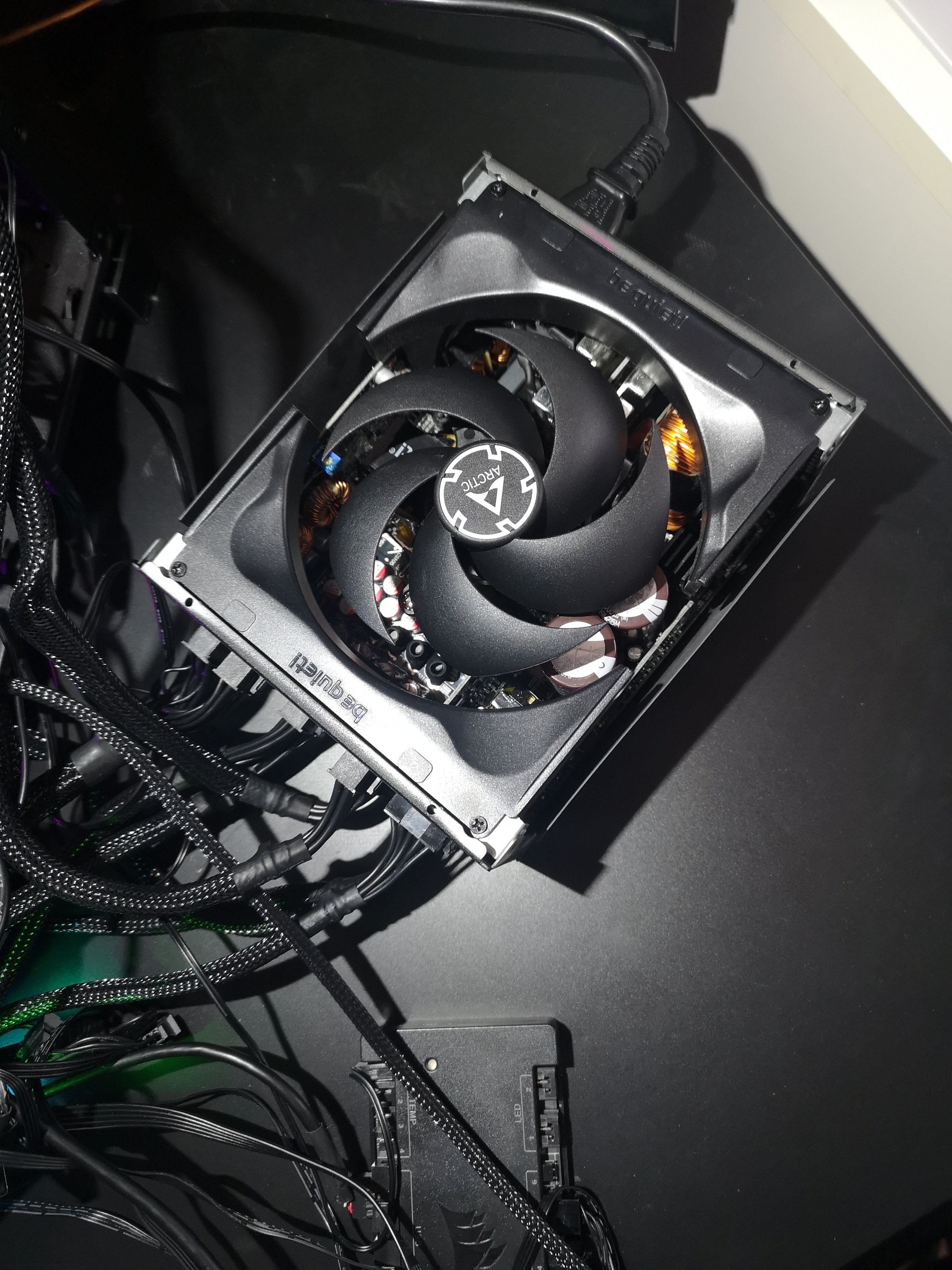

Ich musste leider feststellen das der Lüfter vom Netzteil ganz ganz leise am rattern ist..
Der Support bei be quiet ist Weltklasse noch nie so ein Support wie bei be quiet gehabt
Leider ist auch beim Nagelneuen ersatz Netzteil das Rattern da..
Ok ich muss gestehen mein System ist nicht nur Silent sondern Extrem Silent
1080 Radiator mit Lüftern die 200 RPM drehen und co
Daher geht das ersatz Netzteil zurück und ich habe meins ein Silent Mod verpasst
Wichtig!! Bitte nur von elektrikern machen lassen oder fachpersonal beim öffnen von netzteil besteht lebensgefahr!!
Jetzt Springt der Lüfter auch nur noch an wenn Netzteil richtig am Arbeiten ist und in der Kiste herscht endlich ruhe.
Bisschen bin ich ja schon enttäuscht das bei Top Netzteil was über 200€ kostet solche Lüfter verbaut werden
Und das anscheind auch noch normal sein soll...
Umbau hab ich auch nur gemacht weil ich jetzt keine lust gehabt hätte jedes mal Netzteil da raus zuholen
Und 4000er Serie kommt wird warscheinlich wieso 1600W Netzteil sein weg in mein System finden.
Dazu muss man sagen das nicht immer einfach ist so rattern zufinden von welcher hardware das kommt
funktioniert aber ganz gut mit schraubendreher wenn man sich diesen ans Ohr hält und dann die komponenten.
