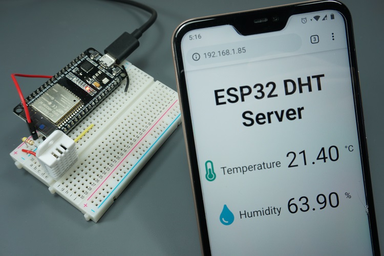

Selbstbau mit ESP32 (WLAN ist schon mit dabei) und DHT22
Dann musst du noch etwas programmieren und kannst per Browser die Werte abfragen. Evtl. gibt es da schon was Fertiges zum Downloaden.
Edit: schau mal hier --> klick (So sieht es dann aus --> Bild)
