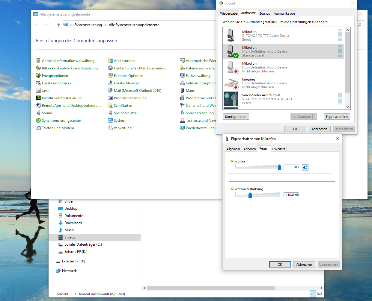

Hast du mal alle Einstellungen des Aufnahmegerätes im Soundmanager überprüft?
Ein Mikro mit festem Kabel ist natürlich ungünstig. Ein Defekt ist nicht auszuschließen, wenn es denn mit dem SmartLav nicht auftritt ... Auch bei diesem bitte mal die Settings (Windows > Sound > Sound-Systemsteuerung > Aufnahme) überprüfen.

PS: Die Einstellungen unter "Pegel" sind hier eher uninteressant. Du solltest ins Tab "Erweitert" gehen. Dort sollten Bit-Tiefe und Abtastrate eingestellt werden. Hinweis: Aufnahme- und Wiedergabegerät bekommen immer die gleichen Settings! Also bitte auch das Wiedergabegerät anpassen!
Wenn das nicht hilft, dann aktualisiere mal alle Treiber für Chipsatz, USB und Audio. Oder setzte die Kiste einfach neu auf.
