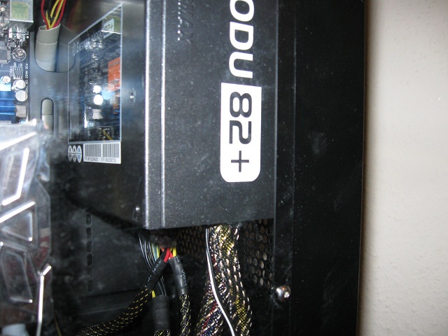

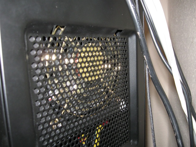

Hast du zufällig Bilder die das Problem darstellen?
Ja, habe ich eben gemacht:
Einmal von Außen: außen.JPG
Einmal von Innen: innen.JPG
Dadurch dürfte die Leistung schon ein wenig beeinträchtigt sein, denke ich mir. Ein Adapter von Silverstone für "kürzere" Netzteile wäre schon nicht schlecht. Oder einfacher: Das Gitter an der Rückseite größer machen!
Danke!
Das Bild sagt wohl alles aus: das Netzteil bekommt wenig Luft.
Und wohin wird die warme Luft gedrückt? Nach unten? Da gibts dann Stau. Und oben? Kann die Luft oben wieder raus?
Das sieht nun aus wie ein Designproblem beim Raven.
Und was wäre, wenn man das Netzteil umdreht, also um 180° dreht?
Nebenbei würde ich den Support fragen. Andere Seiten testen wohl nur mit langen Netzteilen...
