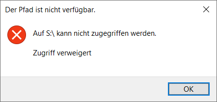

Leider kann ich weiterhin nicht auf das Laufwerk zugreifen. In der Datenträgerverwaltung wird das Laufwerk jetzt als NTFS mit Kapazitätsangaben (465/35GB frei) geführt entgegen den Angaben unter Volume Eigenschaften (0/0). Die Ausführung von "CHKDSK" brachte auch keine Änderung.
Siehe mein Kommentar zu chkdsk oben!

Warukannst du nicht darauf zugrifen?
Im Explorer wird die Platte dargestellt.

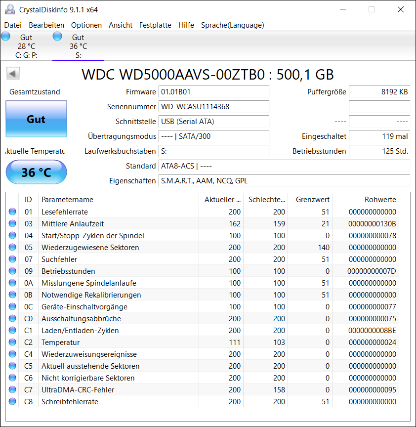

Die Platte hat Fehler bei C7.
Das meint wackelndes SATA Kabel oder Port.
Gemeint ist die Verbindung von Mainboard zur HDD.
Dürfte der Auslöser für das Ganze sein.
Ich habe die Festplatte aus dem externen Gehäuse ausgebaut und über einen Adapter (Sata) an verschiedene USB-Ports des Computers angeschlossen. Die Auswertung zu c7 ändert sich allerdings nicht. Es erscheint beim Anschluss der Platte jetzt die Meldung: bei diesem Laufwerk liegt ein Problem vor ....
Hi...
Diese im Kontroller des Datenträgers gespeicherten SMART-Werte ändern sich auch nicht rückläufig - bis auf ganz wenige auch entsprechend angedachte Werte, wie heutzutage bei den SSDs bspw. die "verbleibende Nutzdauer/Lebenszeit".
Ansonsten hat nur der Hersteller dazu Möglichkeiten, bspw. wenn er den Datenträger wieder rezertifiziert in Umlauf bringt.
Da ansonsten andere relevante Werte, wie bspw. die Fehlerraten usw., weiterhin ohne Eintrag geblieben sind, deutet das m. Mg. n. auf Festplatten-seitige Kontaktprobleme (des Datenports) - leider lässt auch die alternative Anschlußmethode mittels USB-Adapter(n) keine zweifelsfrei bestimmbare Quelle für den Fehler zuordenbar (eben aufgrund der verwendeten Adapter).
Zwecks Kreuzvergleich sollte doch eher die HDD mittels mehrerer SATA-Kabel an verschiedenen SATA-Ports direkt mit einem Mainboard verbunden und geprüft werden.​
Hier sollte man davon ausgehen das diese CRC Fehler erst während der Datenrettungsversuche via externem USB-Gehäuse begonnen haben, die Screenshots zeigen bei +2 Betriebsstunden um 48 CRC Fehler mehr an.

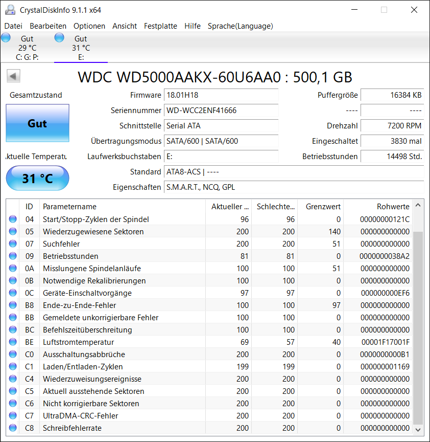

Ich habe die ausgebaute Festplatte jetzt noch einmal direkt mit einem auf dem Motherboard vorhandenen Sata-Anschlüssen verbunden. Es ergab sich beim CRC fehler keine Veränderung und ein Zugriff auf die Platte war immer noch nicht möglich. Ich muss ergänzen, dass ich vor dem Ausbau der Festplatte aus ihrem externen Gehäuse einen Wackelkontakt am USB-Eingang des Gehäuses festgestellt habe.
gestern habe ich die Festplatte über AOMEI ... geklont. Leider auch da weiterhin kein Zugriff möglich. Die Auswertung der geklonten HDD habe ich beigefügt. Der CRC-Fehler besteht dort nicht mehr.
Ähm,... das ist jetzt aber ein anderer Datenträger!?
Gibt's damit auch Probleme oder ist das eine Verwechselung? 🤔
