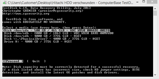

Ich habe auf einen beschädigten MBR (GPT???) getippt. Das Programm Testdisk hat die HDD zuerst leider nicht angezeigt.
Testdisk
1. Create
2. Proceed Disk /dev/sdb - 4000 GB / 3726 GiB - Hitachi HDS724040ALE
3. Die erste Frage??? Intel oder EFI GPT???

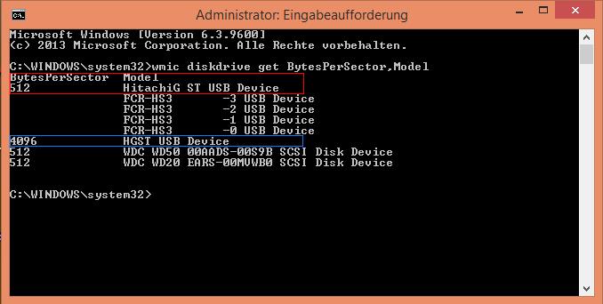

wmic diskdrive get BytesPerSector,Model
Bei mit kommt raus:
BytesPerSector Model
512 M4-CT512M4SSD2
512 ST1000LM024 HN-M101MBB
4096 ST3000DM 001-1CH166 USB Device
Die 3TB Seagate steckt auch in so einem Gehäuse mit 4k Sektoremulation, das war eine Fertiglösung von CNMemory. Wie man sieht hat das mit dem Advanced Format nichts zu tun, die ST1000LM024 hat das auch, aber die Platten emulieren ja alle (bisher noch) 512Byte pro Sektor. Wenn da also bei Dir auch 4096 vor den Platten steht, dann geht eine Datenrettung nur in den Gehäuse. Das ganz wird gemacht um solche großen Platten auch mit MBR partitionieren und damit unter XP als eine Partition nutzen u können. MBR kann ja nur 32bit breite Adressen verwalten und bei 512 Byte pro Sektor sind das eben 2TiB, bei 4k dann 16TiB.

Ich würde es gut finden, wenn die schöne Anleitung von Fiona mit einigen zusätzlichen Warnungen an die neuen Festplattenmodelle angepasst wird. Ich habe grundsätzlich schon einiges über die neuen Platten gelesen, aber man denkt im Problemfall nicht an alle Hürden. Zumindest eine Warnung sollte übereiltes Handeln (ich!) verhindern. Besser wäre eine Anpassung der Anleitung an die neuen Gegebenheiten!!!

Also beides waren baugleiche 4TB Platten im gleichen Gehäuse?!? Eine wird noch korrekt als 4TB und mit 4k Sektoren erkannt, die andere als 500GB und mit 512Byte pro Sektor, korrekt? Die Platte wird nun als 500GB erkannt, weil offenbar beim internen Einbau die Anzahl der LBAs auf der MBR irgendwo eingetragen wurde und nun auch der USB-SATA Bridgechip diese falsch als 500GB erkennt und keine 4k Emulation aktiviert, denn das machen sie nur bei Platten ab oder über 2TB (es gibt Fälle wo bei einer 2TB Platte da ist und bei einer anderen nicht, die haben ja meist ein paar Hundert MB mehr als genau 2TB). Bist Du sicher, dass es genau das alte Gehäuse ist, in dem die Platte steckt?
Bei Dir kommen zwei Probleme zusammen, einmal der Ausbau aus dem Gehäuse, was wegen der 4k Emulation keine gute Idee war, aber leider schweigen sowohl die Hersteller als auch die "Fachpresse" sich über diese Emulation aus und somit weiß kaum jemand davon und es wird immer noch von vielen Helfern gleich zum Ausbau der Platten aus den Gehäusen geraten. Dann hat diese unglückliche BIOS Backupfunktion von Gigabyte Dir offenbar eine 16MB Partition eingebracht und dabei den MBR und wer weiß was noch überschrieben und womöglich eine HPA angelegt.
Die Datenrettung wird damit eigentlich eine Sache für einen erfahrenen Profi, denn eigentlich müsste man die Platte zur Sicherheit erst komplett klonen, dann würde ich versuchen den MBR der anderen Platte (wenn es genau die gleiche ist) zu überschreiben und wenn das Gehäuse dann immer noch eine 4k Emulation macht, dann muss man ein Gehäuse oder eine Dockingstation finden, die das für diese Platte macht.

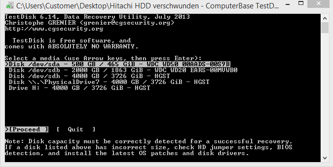

Danach fand Testdisk die Platte nicht mehr. (A'lles noch im ungeöffneten Originalgehäuse. Nach dem Lesen von diversen Beiträgen und diversen Tipps hab ich dann kapiert, das ich keine normale kleine HDD habe.
Welchen Zustand stellt denn der Screenshot von Testdisk dar? Waren da beiden 4TB angeschlossen?
Carnmerion schrieb:
Wie kommst Du auf 500 GB?
Da habe ich mich vom Screenshot von TestDisk verwirren lassen und übersehen, dass das die eine WD ist. Sorry.
