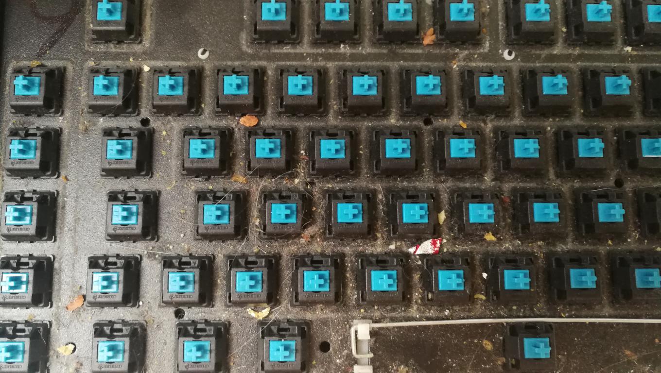

besitze die Razer Black Widow von 2010 mit Chery MX Blue Switches. Leider hat die A Taste öfter Aussetzer. Sehr ärgerlich beim Zocken. Habe die Tastatur geöffnet und gereinigt. Hatte leider nicht den gewünschten Erfolg. Die Taste ist wohl defekt. Könnte sie auslöten und gegen ein andere tauschen die nicht so oft benötigt wird z.B. F12, aber lieber wäre mir eine komplett neue Taste. Finde aber nur merkwürdige Angebote:

PS hier nochmal die Ekelbilder:
Lecker :freak:
Die sieht jetzt aber anders aus, oder?
Das tauschen ist schwierig, da die Switches festgelötet sowie "plate-mounted" sind, d.h. sie werden von einer Platte(da wo der ganze dreck drauf liegt) festgehalten.
Müsste man ablöten und rausfummeln
