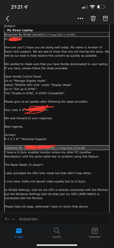

Also bei mir waren unter Nvidia die „Display Settings“ komplett weg.
Und Windoof sagte mir auch, dass mein Display Port Anschluss mit der AMD verbunden war.
Ich habe auch den GPU Only Mode angemacht.
Wichtig: diese Einstellung in deinem Link, gab’s auch nicht, ich muss bei mir die MUX Switch anstatt über Nvidia über die Razer Software triggern und/oder über BIOS. Wie ich es lieber mag. Neustarten musste ich eh.
Ich habe mehrere Tage am Razer Blade 14 gesessen, selbst Razer hat wie ein BOT geantwortet… wichtig nervig!!
Wie dem auch sei, das Blade 14 ist weg, (Rest in Peace) und nun möchte ich das Blade 15 gerne bestellen, aber vorher das USB-C / GSYNC Ding vorher abklären.

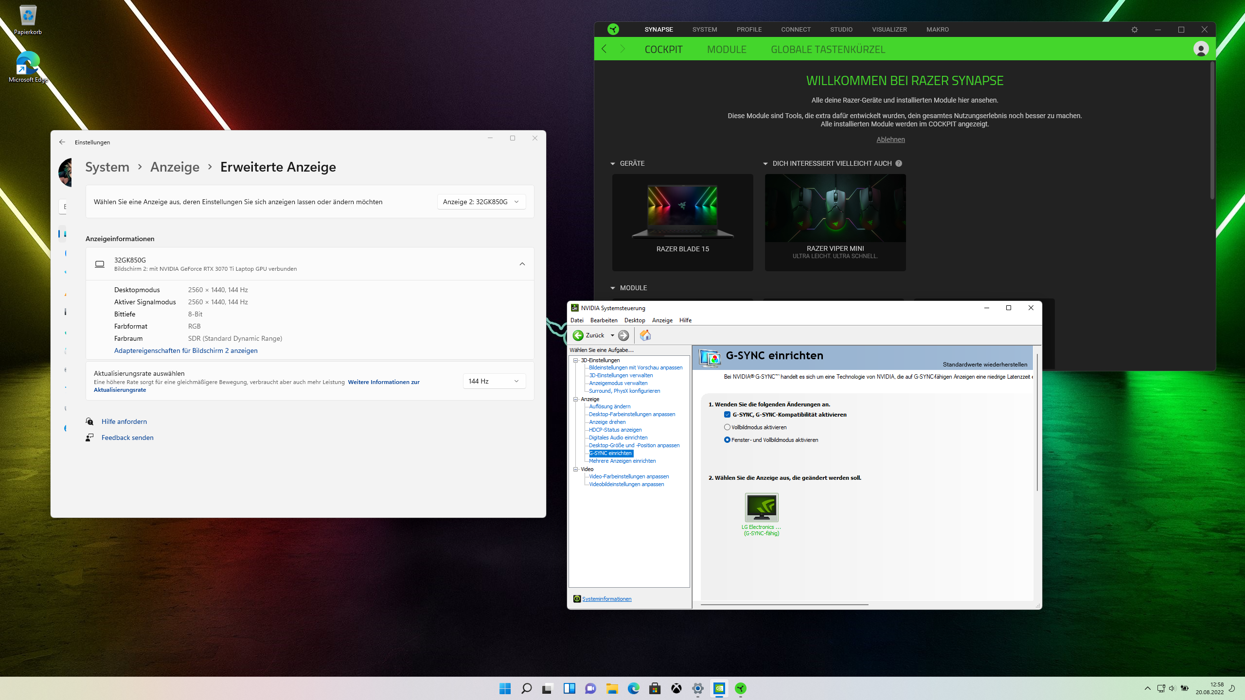

Es geht!
Razer Blade 14 2022 geht’s nicht!
Aber Razer Blade 15 2022 geht es!
