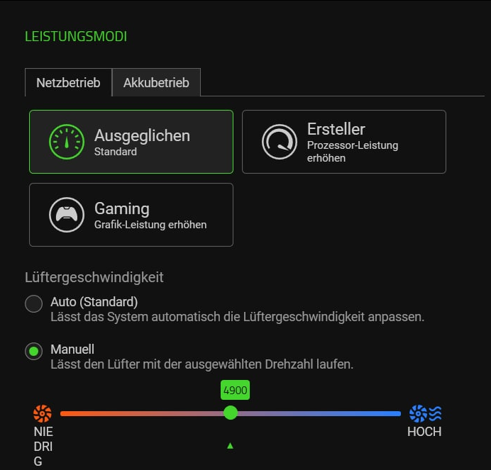

ja es gibt die Razer Synapse Software. Diese habe ich auch schon versucht anzupassen. Ich habe mal auf manuell umgestellt und sowohl die Drehzahl verringert als auch erhöht beides mal mit dem selben Ergebnis einer noch stärkeren Lüfter-Noise.

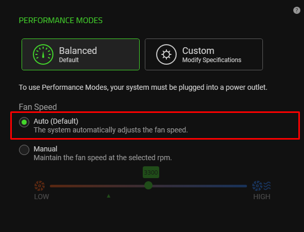

Hast du auf der Homepage welche verlinkt wurde nachgeschaut wie du es aendern kannst?
Glaube das sollten diese beiden Punkte hier sein:
und
Unten bei "Manual" deine eigene Drehzahl einstellen sollte reichen, oder?
Reaktionen: return0
@CrucialValue das ist was ich meinte ich habe bereits bei manual die verschiedene Einstellungen versucht, jedoch hatten alle einen noch schlechteres Lüfterverhalten zur Folge...
