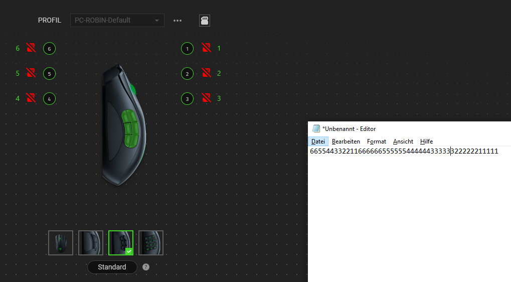

Jetzt gerade das gleiche wieder; die Tasten 1, 3, 4, 6, 7, 9, 10 und 12 haben nicht funktioniert.

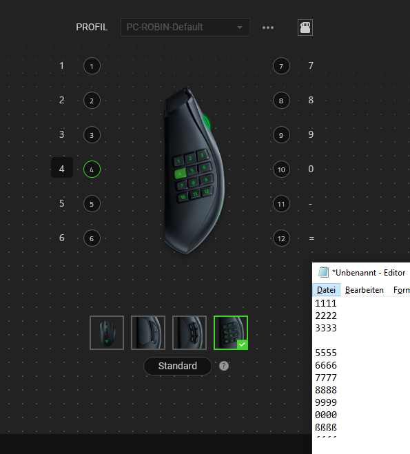

Razer synapse neu gestartet, das Seitenteil abgenommen und durchgepustet, dann funktionieren die Tasten 1, 4, 7 und 10 nicht (Bild 1).

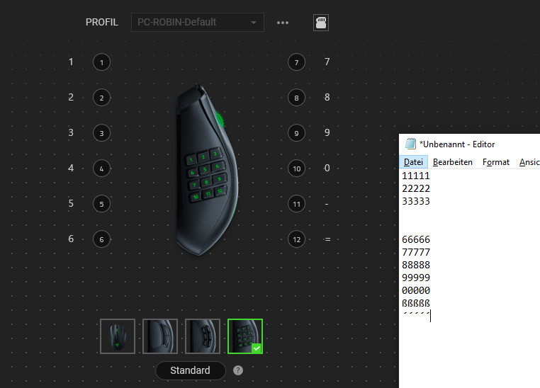

Als nächstes hab ich den PC neu gestartet, alle Maus-Profile in Synapse gelöscht und bin die Seitenteile der Reihe nach durchgegangen und habe denen einfach mal die Textausgabe zugewiesen:
- 2-Tasten funktioniert (Bild2)
- 6-Tasten funktioniert (Bild3)

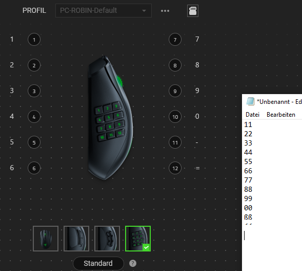

- 12-Tasten funktioniert wieder nicht korrekt (Bild 4)
Das gleiche habe ich nochmal gemacht, aber die Maus per Kabel verbunden; 2- und 6Tasten funktionieren, 12-Tasten fielen nun die Tasten 1, 3, 9, 10 und 12 aus. Das ist sowohl nervig, wenn man bsp. die 12 als Hypershift festlegt um damit die LM auf Dauerklicken zu stellen, als auch wenn da ein SChutzzauber liegt, der dann auch bitte sofort gecasted wird und nicht einfach "aus" ist.
Bevor ich die Maus zum Händler zurückbringe und der mich für blöd hält (mir fällt kein Schema auf, dass die Funktionsunfähigkeit der 12er Tasten zuverlässig reproduziert) würde ich gerne eure Meinung dazu hören. Handelt es sich um einen Fehler der Maus oder der Synapse-Software? Gibt es da evtl noch etwas ganz anderes, das den Fehler produzieren könnte? Welche Möglichkeiten außer Umtausch hab ich hier noch? Irgendwas verstecktes in Synapse oder Windows 10?

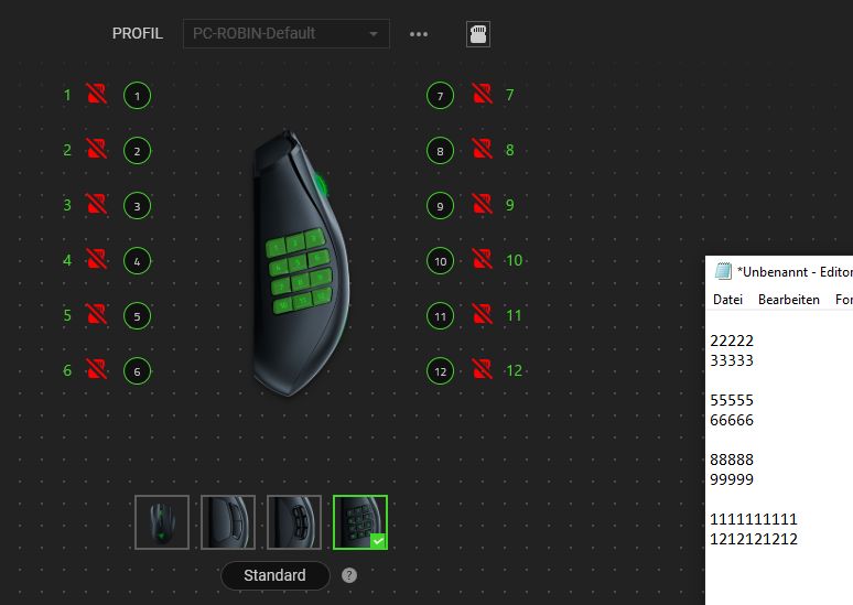

*edit
Während ich diesen Beitrag geschrieben hab, ist dann wohl auch die 4 ausgefallen...

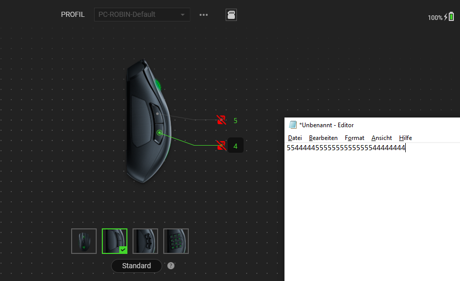

*edit 2
Nach dem klick auf "speichern" hier im Forenbeitrag funktionieren jetzt alle Tasten ohne Probleme. Ich verstehs einfach nicht...

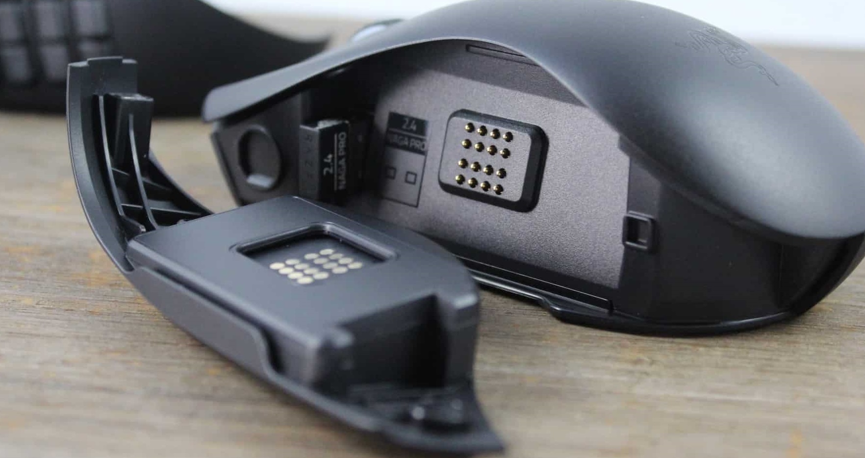

Kabel sind in der Maus keine, die Seitenteile haben alle 16 Kontaktflächen, die Maus hat 16 Pins. Gehalten werden alle Seitenteile mit je zwei Magneten
