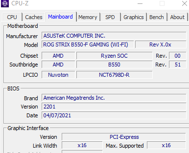

  • Prozessor (CPU): Ryzen 5800x
  • Arbeitsspeicher (RAM): 32GB 3200MHz
  • Mainboard: ASUS B550 F Gaming WiFi

Habe das BIOS von ASUS B550 F Gaming WiFi komplett zurückgesetzt.
Habe das aktuelle BIOS heruntergeladen und installiert: https://dlcdnets.asus.com/pub/ASUS/...I)/ROG-STRIX-B550-F-GAMING-WIFI-ASUS-2201.ZIP

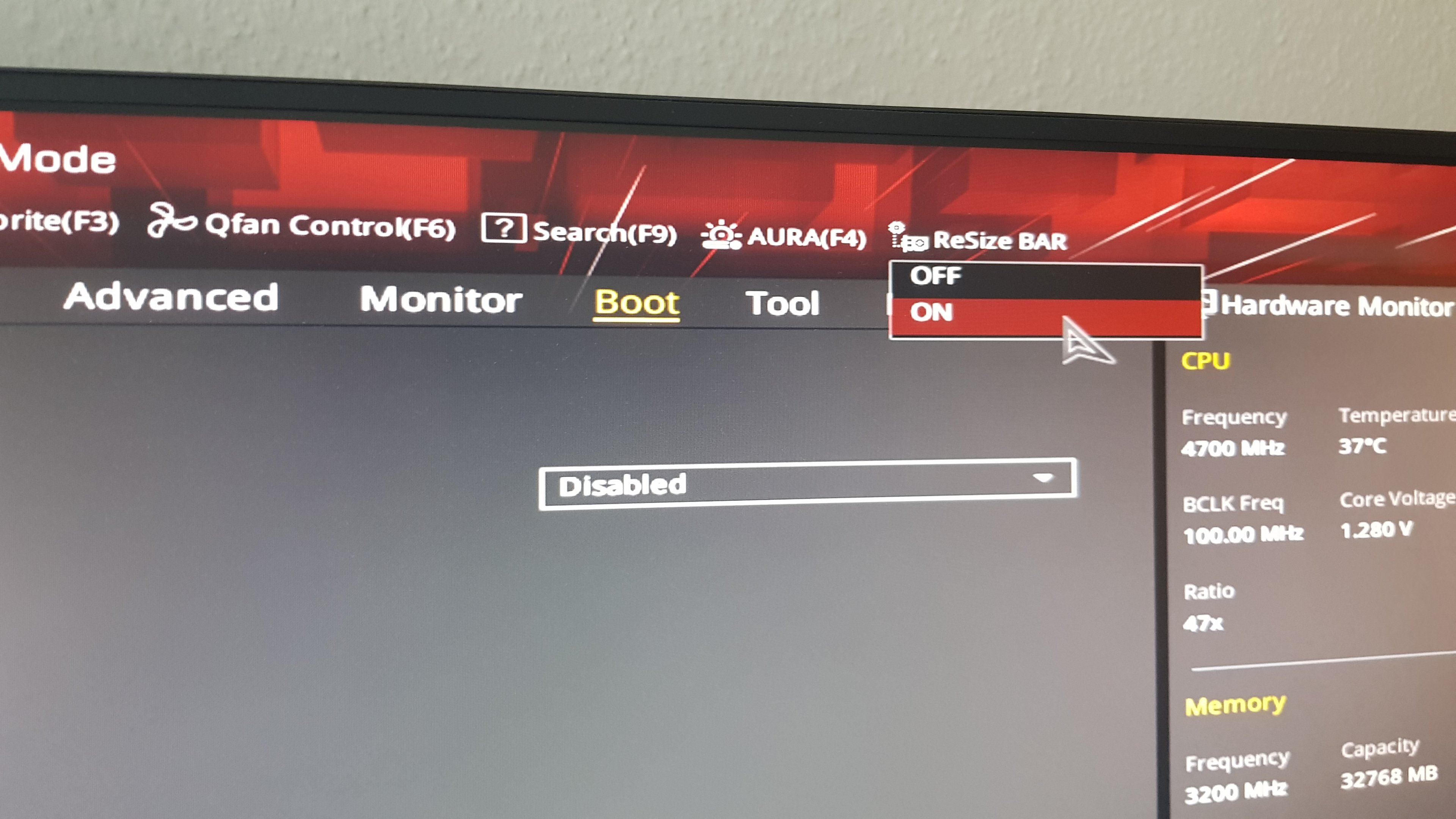

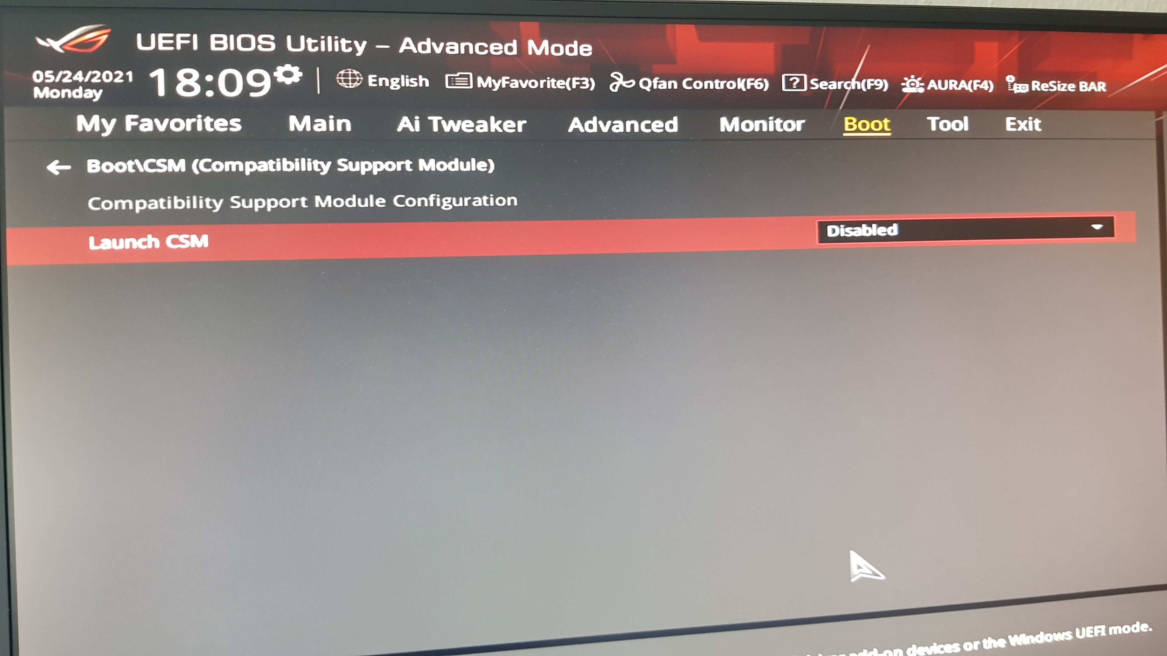

und die Einstellungen gesetzt:
"Within the “PCI Subsystem Settings” submenu, change the setting for the “Above 4G Decoding” parameter to “Enabled,” and ensure that the “Re-size BAR Support” parameter is set to “Auto.”
The next step in the process is to disable the Compatibility Support Module (CSM) in your motherboard’s firmware."

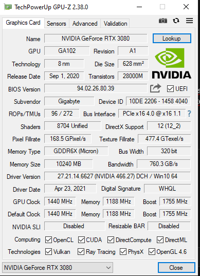

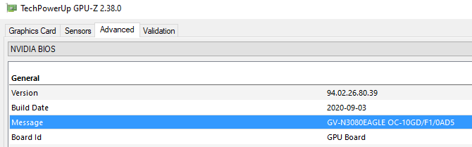

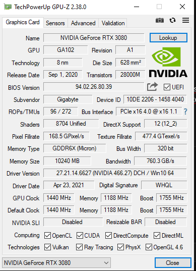

Laut GPU-Z hat meine 3080 folgendes BIOS: GV-N3080EAGLE OC-10GD/F1/0AD5
Also habe ich von https://www.gigabyte.com/Graphics-Card/GV-N3080EAGLE-OC-10GD/support#support-dl-bios

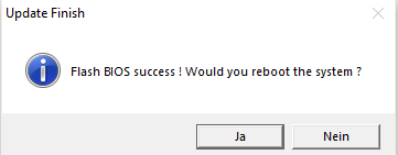

die https://download.gigabyte.com/FileList/BIOS/N3080EO.F3.zip heruntergeladen.
Nachdem ich die EXE gestartet habe, kommt nach ein paar Sekunden die Meldung, dass das BIOS nun erfolgreich geflashed wurde.
Jedoch ist nach dem Reboot immer noch die alte BIOS Version der 3080 laut GPU-Z drauf. GPU-z und auch NVIDIA Systeminfos zeigen an, dass rBAR disabled ist.
Nein, das ist nicht die Biosversion deiner GraKA, sondern die Hersteller-Artikelnummer mit Angabe des Bios.
Hier wird die Bios-Version mit "F1" angegeben.
Das downloadbare Bios-Update wäre "F3".
Bios-Version deiner Graka laut GPU_Z: 94.02.26.80.39
Danke für die Antworten.
Wie oben schon geschrieben, habe ich F3 heruntergeladen und installiert, es wurde erfolgreich geflasht laut message. Jedoch wird nach dem Neustart immernoch die F1 Version anstatt F3 angezeigt und rBAR ist disabled.
