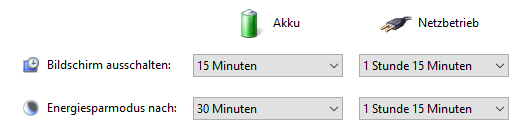

Hast du dir die Energiesparoptionen von Windows mal angeschaut? Da kann man das Abschalten des Monitors deaktivieren.
Ja, habe ich, der Monitor geht aber mitten im Betrieb aus, auch wenn ich gerade am Klicken bin. Der Monitor ist übrigens über DP angeschlossen. Das Problem trat außer völlig unvermittelt auch manchmal auf, wenn ich den Monitor zwischenzeitlich auf einen anderen Eingang und dann wieder zurückschalte. Also: Bild da, umschalten auf HDMI, Bild des anderen Rechners da, nach einiger Zeit zurückschalten auf DP: kein Bild.
