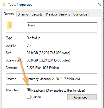

Bleibt der Haken mit grauem oder weißem Hintergrund? Ersteres Is ein normales Verhalten, da der Explorer nicht die Attribute aller darunter liegenden Dateien und Ordner ständig neu einließt.
Sind vielleicht die Benutzerrechte eher das Problem?
Weißer Hintergrund....entferne ich "read only" (Quadrat), schließe und öffne ich die Eigenschaften wieder, ist es wieder da als Quadrat, nicht als Häkchen!. Außer für die System-Ordner (Papierkorb und system volume information) fehlen mir auch die Adminrechte für alle meine Datenordner. Vollzugriff ist Aktiviert.

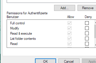

Das Attribut Read-only, wenn es das ist was Du meinst, hat nichts mit den Zugriffrechten zu den Ordnern und auch nichts mit Deinem Problem zu tun. Da kannst Du da rumklicken soviel Du willst.
Interessanter sind die Einstellungen an dieser Stelle.
Reaktionen: eYc und User567
Nun, wie sähe denn die Lösung aus? Auch die von dir hier gezeigte Möglichkeit zeigt keine Wirkung. Mein einziges Nutzerprofil ist der Admin, und da ist auch Vollzugriff aktiviert.
Merkwürdigerweise sind auch in den erweiterten Einstellungen die (aktivierten) Häkchen grau.
Dass Ordner in Windows scheinbar "Schreibgeschützt (betrifft nur Dateien im Ordner)" sind, ist ganz normal, daher denke ich dass du dein Problem an der falschen Stelle zu löschen versuchst. Das wird auch bei dir nicht erst "seit kurzem" so sein. Oder meinst du mit deinem "Read Only Attribut" etwas anderes?
Okay....allerdings ist das Problem neu, da mein Audioprogramm die Dateien nicht mehr exportieren kann wegen fehlenden Schreibrechten im Ordner. Weder habe ich was neues installiert, noch gab es von MS ein Update, zumindest nicht dass ich wüsste. Schon merkwürdig das ganze...da die Files selbst nicht betroffen sind, da Änderungen in den Metadaten möglich sind und auch gespeichert werden. Das betrifft wirklich nur alle Ordner.
