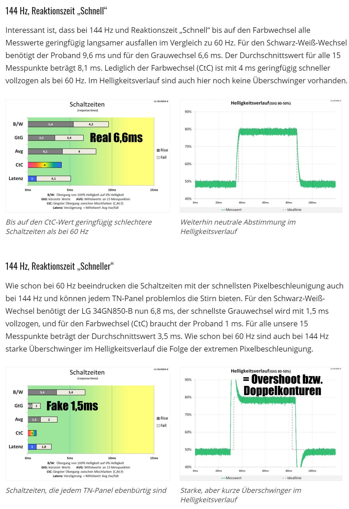

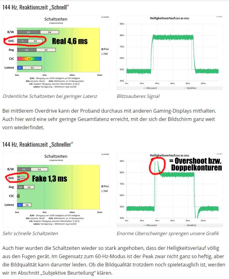

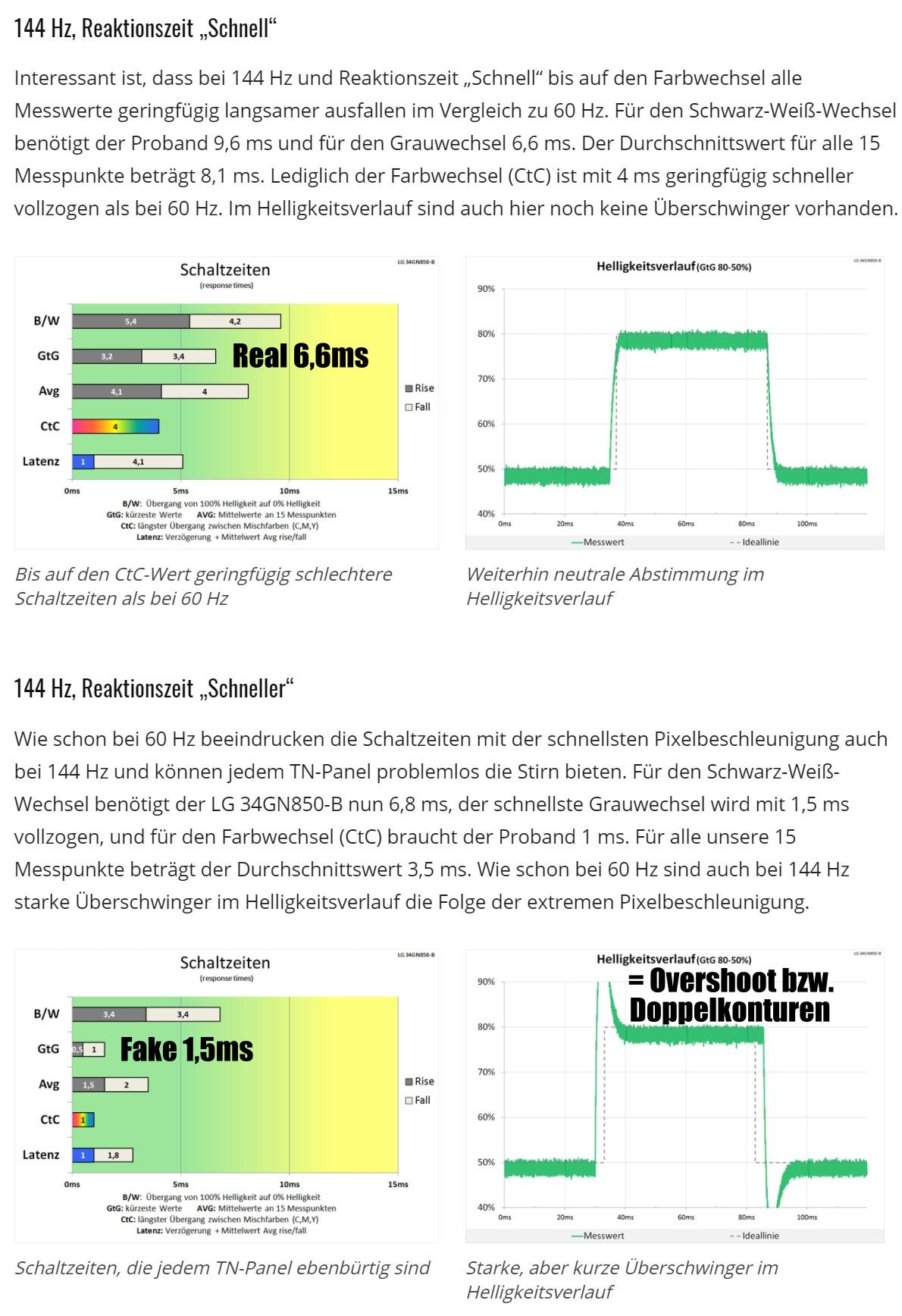

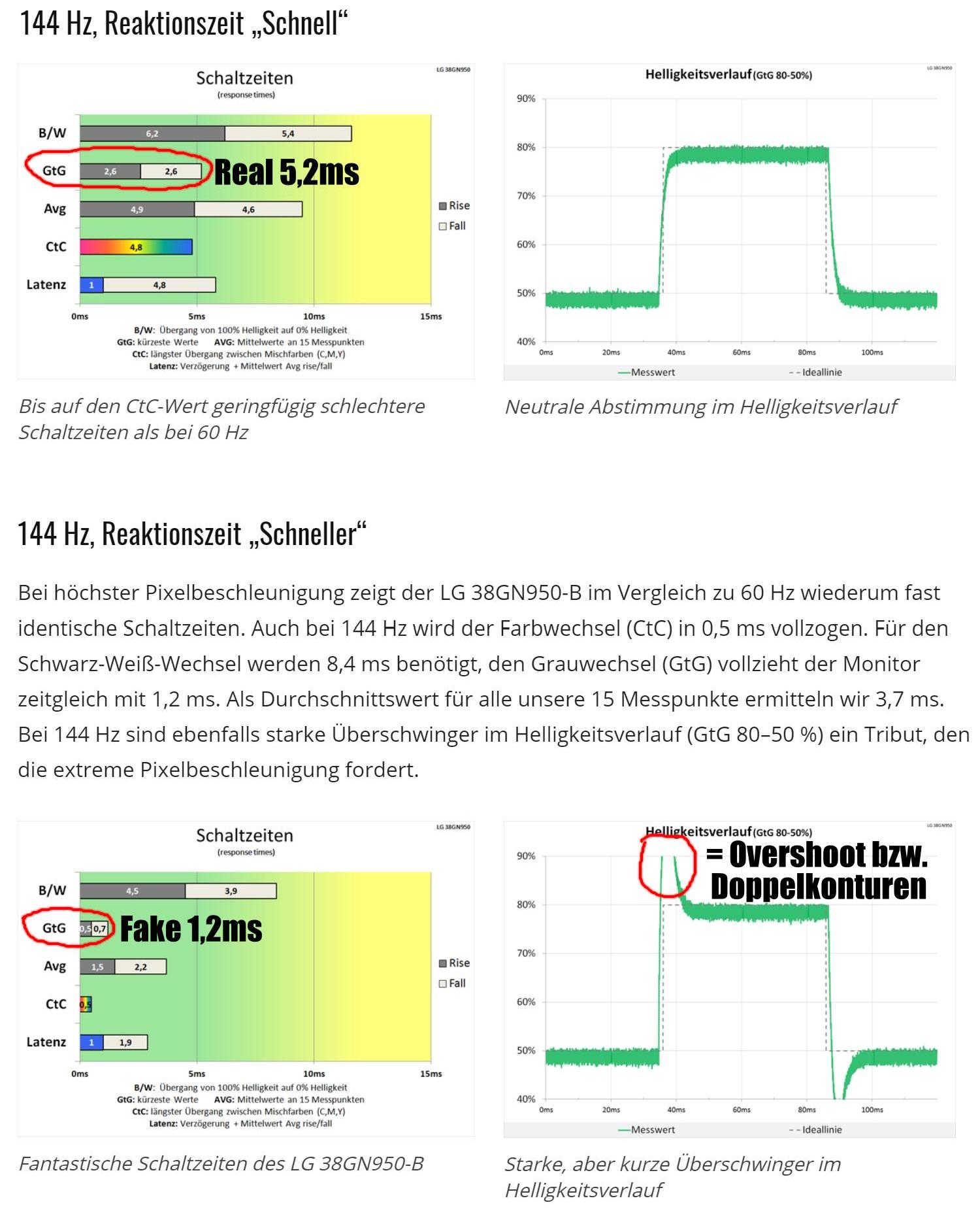

Der Monitor hat wie alle 34" mit VA Panel im optimalen Fall (also mit Overdrive auf mittlerer Stufe) 7ms GTG.
Mit Overdrive auf höchster Stufe 4ms GTG (Hersteller Angabe) was aber zu Overshoot/Doppelkonturen führt.
MPRT ist eine zuschaltbare Blur Reduction (Unschärfereduktion durch pulsierende Hintergrundbeleuchtung).
Die Panel Reaktionszeit bleibt damit gleich (TN 2ms, IPS 5ms, VA 7ms) aber durch eingefügte Schwarzbilder
(Black Frame Insertion) werden unsere trägen Augen getäuscht und Bewegungen sehen etwas "schärfer" aus.
Nachteile: Helligkeitsverlust, manche Leute nehmen ein Flackern wahr und FreeSync/G-Sync funktioniert nicht.*
*Asus hat mit ELMB Sync ein Technik am Markt die Blur Reduction und Adaptive Sync zugleich möglich macht.

Das war mir absolut nicht bewusst - Danke
Es ist also eigentlich alles nur Marketing, b.z.w. Verschlechtert die Bildqualität so sehr, dass es keiner benutzt.... Das alle IPS Panels 5ms haben überrascht mich jetzt wirklich. Das bedeutet doch aber das wenn man weiß das man ein IPS Panel möchte, überhaupt nicht auf die Reaktionszeit achten muss ?
So gesehen ist es tatsächlich egal wie viel ms dran steht weil am Ende sind alle 144Hz+ Monitore ähnlich.
Wer wirklich Wert auf die Bewegungsschärfe legt der muss TN kaufen und mit blassen Farben, usw. leben,
IPS ist dagegen Farbenfroh und hat die beste Blickwinkelstabilität, wobei die auch stark abgenommen hat
und VA liefert den besten Kontrast sowie Schwarzwert aber dafür hat man eben immer etwas Motion Blur.
Beliebt sind ja z.B. die aktuellen LG Nano IPS mit 1ms aber die haben am Ende eben doch wieder 5ms GTG.
