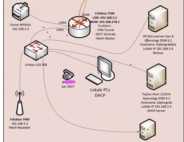

Netzwerkübersicht (zum besseren Verständnis, was ihc getestet habe.

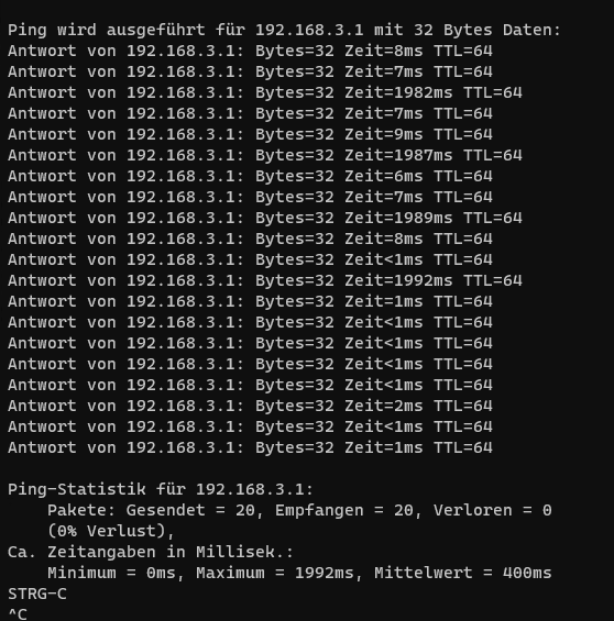

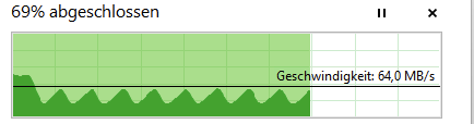

Sobald ich eine Datei auf mein NAS kopiere, bricht für alle 2 Sekunden die Verbindungsgeschwindigkeit für 2 Sekunden ein. Was ist NICHT habe, ist eine Verbindungsunterbrechung und ohne Dateiübertragung auch absolut unauffällige Latenz. Im Ping sehr schön zu sehen, aber auch in der Übertragung:
Ab dem 14. Ping ist die Übertragung beendet, das Ziel, was ich hier anpinge ist nicht das Ziel der Dateiübertragung, die geht auf 192.168.3.4, einfach um das Ziel als Ursache auszuschließen:

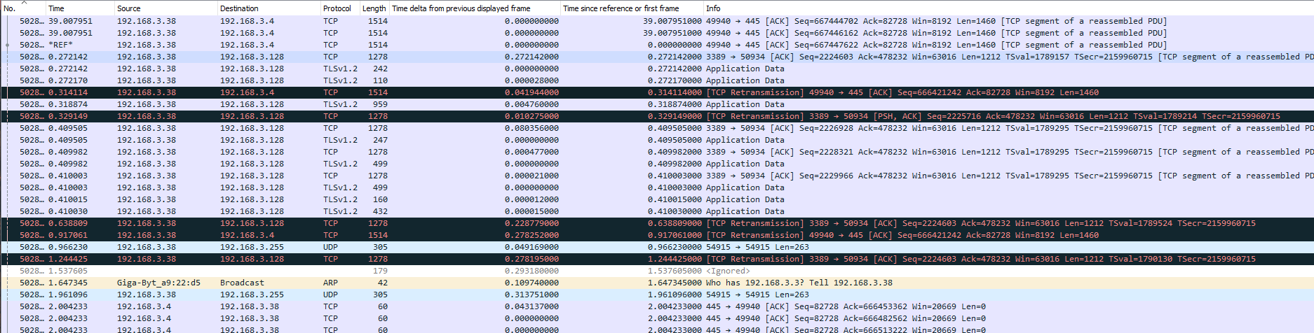

Im Wireshark sieht das recht interessant aus. Es sind parallel die Verbindung mit meinem VPN Client (192.168.3.128) und em NAS (192.168.3.4) zu sehen. Beide Traffic behandelt der PC gleich (Traffic ist ohne Anzeige- oder Capturefilter, dur das eine Paket, was eine der Public IPs verraten könnte habe ich unkenntlich gemacht).
Ich habe mir verschiedenen Traffic angeschaut zu verschiedenen Zielen und komme zu dem Schluss, dass scheinbar die eingehenden Pakete zulange gepuffert werden, oder der Interrupt zur CPU zu spät ist. Da das auch ICMP betrifft, hat das jetzt nichts mit dem eigentlichen SMB Protokoll oder TCP zu tun. Sondern hier muss der Fehler ab IPv4 abwärts in den OSI-Layer liegen. Das kann natürlich dann am PC Retransmissions auslösen.

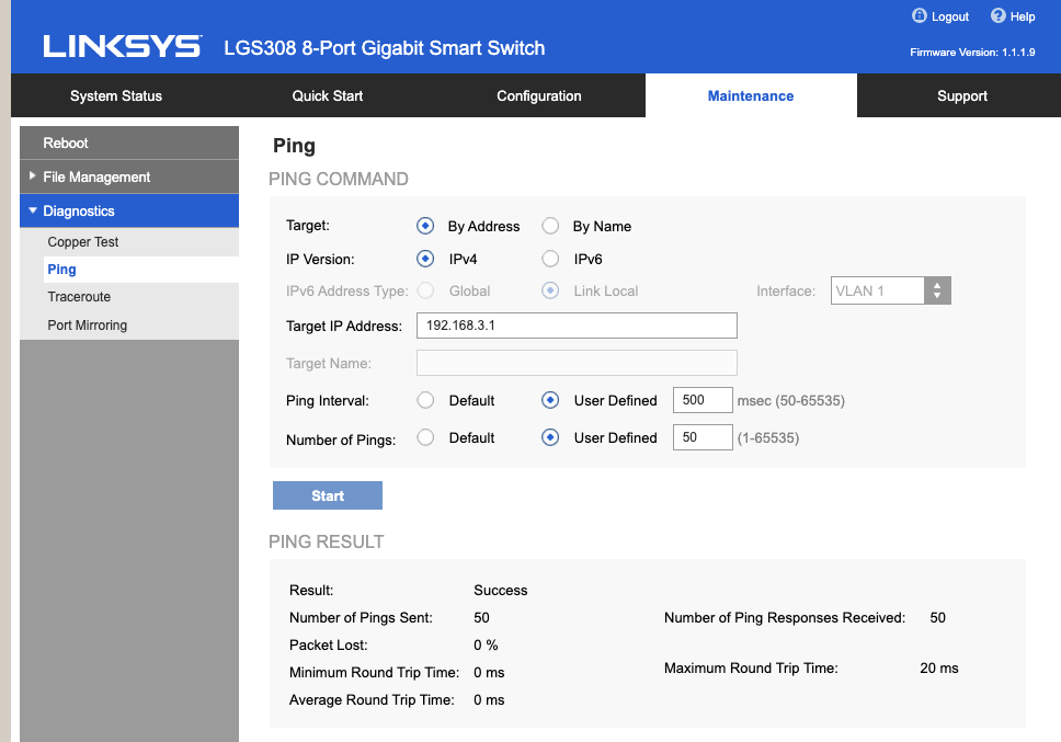

  • Während einer Übertragung zwischen PC und NAS vom Switch die 192.168.3.1 angepingt. Die rund 2000 ms Latenz, die ich vom PC aus zum gleichen Ziel habe, waren nicht auszumachen:
Wie kommst du darauf? Das kann ich den Traces nicht entnehmen. Und selbst wenn die Pakete gepuffert werden, wäre das bei einem entsprechenden RWIN Wert unkritisch. Der wird aber von Windows automatisch angepasst in der Default-Einstellung.
Um einen Einfluss des Massenspeichers auszuschließen, solltest du auf jeden Fall iperf3 Tests machen, und zwar mit TCP und UDP.
Ihr habt das Thema eigentlich schon gut abgearbeitet. Ich sehe im Schaubild leider nicht, wohin die Datenübertragung stattfindet. Vermutlich ist es auch egal, da der Ping zum Router ja auch stockt.
Als erste Diagnose, also deutlich vor Wireshark ;-), würde ich empfehlen Mal eine direkte Verbindung (ohne Switch etc) zu probieren. Wie sieht es da aus?
