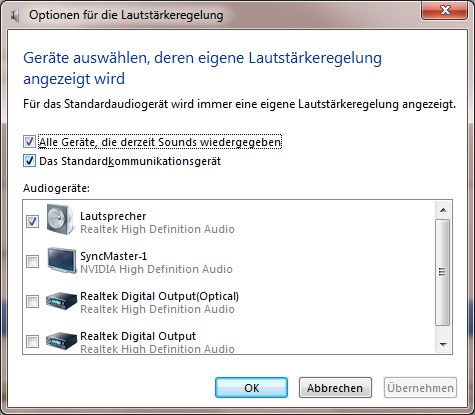

Sieh mal nach ob als Ausgabe evtl der "High Definition Chip" der Graka ausgewählt ist.
Nein der ist nicht ausgewählt es ist einfach das rote kreuz mit dem Lautsprecher mehr nicht.
