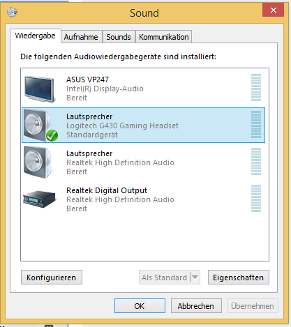

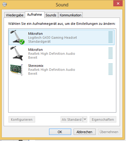

Winchester73 schrieb:
Was ist in den Soundoptionen bei "Aufnahme" aktiviert?
stell dir vor das logitech g430 headset (welches im moment über die usb soundkarte angeschlossen ist) gebe es nicht und "Lautsprecher" und "Mikrofon" von Realtek sind als "Standard festgelegt"
