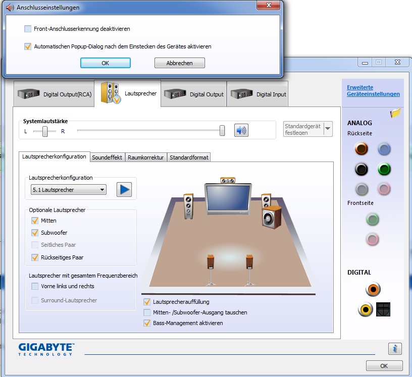

Hallo Community,
ich öffne diesen Thread nach Aufforderung von Gamefaq, um mein Problem hoffentlich beheben zu können.
Problem besteht darin, dass aus meiner Anlage lediglich der Center Speaker wirklich Musik abspielt und der Rest nur vor sich hinsäuselt.
Meine Daten:
Logitech Z-5500 5.1 System
Mainboard Gigabyte X58-USB3
Audiogerät (mir werden zwei angezeigt)
-Gigabyte HD Audio Controller
-nVidia GF104 High Definition Audio Controller
angeschlossen über drei Stecker (Orange Grün und Schwarz)
Treiber:
sämtliche Treiber habe ich von dieser Seite geladen und installiert.
http://www.gigabyte.de/products/product-page.aspx?pid=3571&dl=1#dl
Einstellungen des Realtek HD Controllers
Falls ihr weitere Daten von mir benötigt, sagt bitte einfach bescheid.
Ich bin sehr gespannt und freue mich auf eure Unterstützung.
Vielen Dank Greetz der Esel....

@Hells Bells, da ist nur mein Fernseher über HDMI aktiviert sonst nichts :(
@Qwertzuio, ich werde mal sehen ob ich solch ein Kabel auf treiben kann. COAX sollten die heißen denke ich ?
@ Lobooo, richtig angeschlossen ist alles. Realtek steuert nur Front L/R and den kompletten Rest der Anlage nicht, der Logitechtest hingegen steuert alles an. Rückseitige Einstellung am Controller von Logitech ist auch korrekt und der Eingang auch :(

Unter Windows sind die gleichen Einstellungen, wie der Realtek Controller sie auf dem Screenshot hat. Mein Mainboard hat solch einen Koax Anschluss. Ich denke, dass ich einfach mal zum Elektroladen fahre und mir solch ein Kabel kaufe. Vielleicht behebt das ja meine Sorgen...
