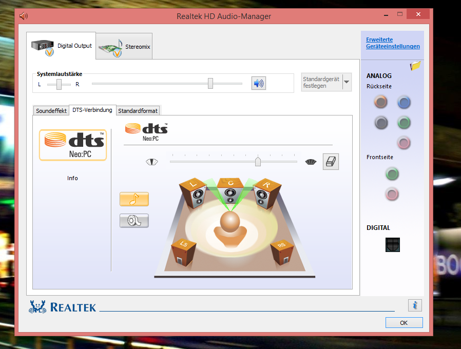

@TheGhost31.08: DTS:Interactive macht aus dem Spielesound DTS, sollte es zumindest. Bei der Musik muss man vorher noch DTS:NeoPC aktivieren.

Edit: ein Upmix verwandelt Stereo in 5.1. Das ist für Musik notwendig (die ja nur Stereo ist) wenn man sie über alle Boxen hören will. Die Option dazu wäre z.B. DTS:NeoPC

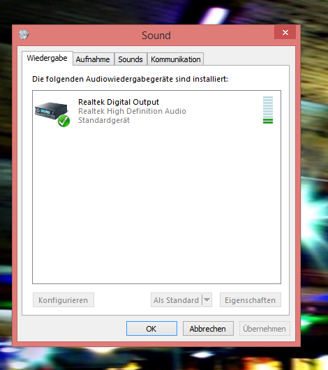

Konfigurienen geht nicht kann nicht drauf klicken, nur wenn ich meine beiden near 08by ESI anschliesse geht das.

Ja das habe ich gelesen, nur hilft mir das auch nicht weiter kann ja kein Konfigurieren auswählen.
Du MUSST das Audiogerät da auch mit der LINKEN Maustaste einmal anklicken (klickst du sofort 2 mal hätte das den Effekt das du direkt die Technischen Eigenschaften öffnen würdest).
Erst DANN wird der Konfigurieren Button unten links aktiv!
Dort stellst du dann die Konfiguration auf 5.1 denn jetzt ist sie auf 2.0 (das .1 Subwoofer Signal errechnet aktuell dein Onkyo AVR selbst indem er die tiefen Frequenzen aus den beiden 2.0 Kanälen heraus filtert und dem Subwoofer zuführt) eingestellt.
Deswegen hast du auch bei spielen oder DVD Wiedergabe vom PC nur Stereo Ton. Denn Aufgrund dieser Konfiguration bestimmen die meisten Programme die etwas mit Audioton zu tun haben (alle Musik & Video Player) und Spiele ob sie den Ton überhaupt als 5.1 Signal ausgeben. Ist dort nur 2.0 eingestellt und kein 5.1 werden sie nie mehr als 2.0 der internen Soundkarte zur Verfügung stellen!
