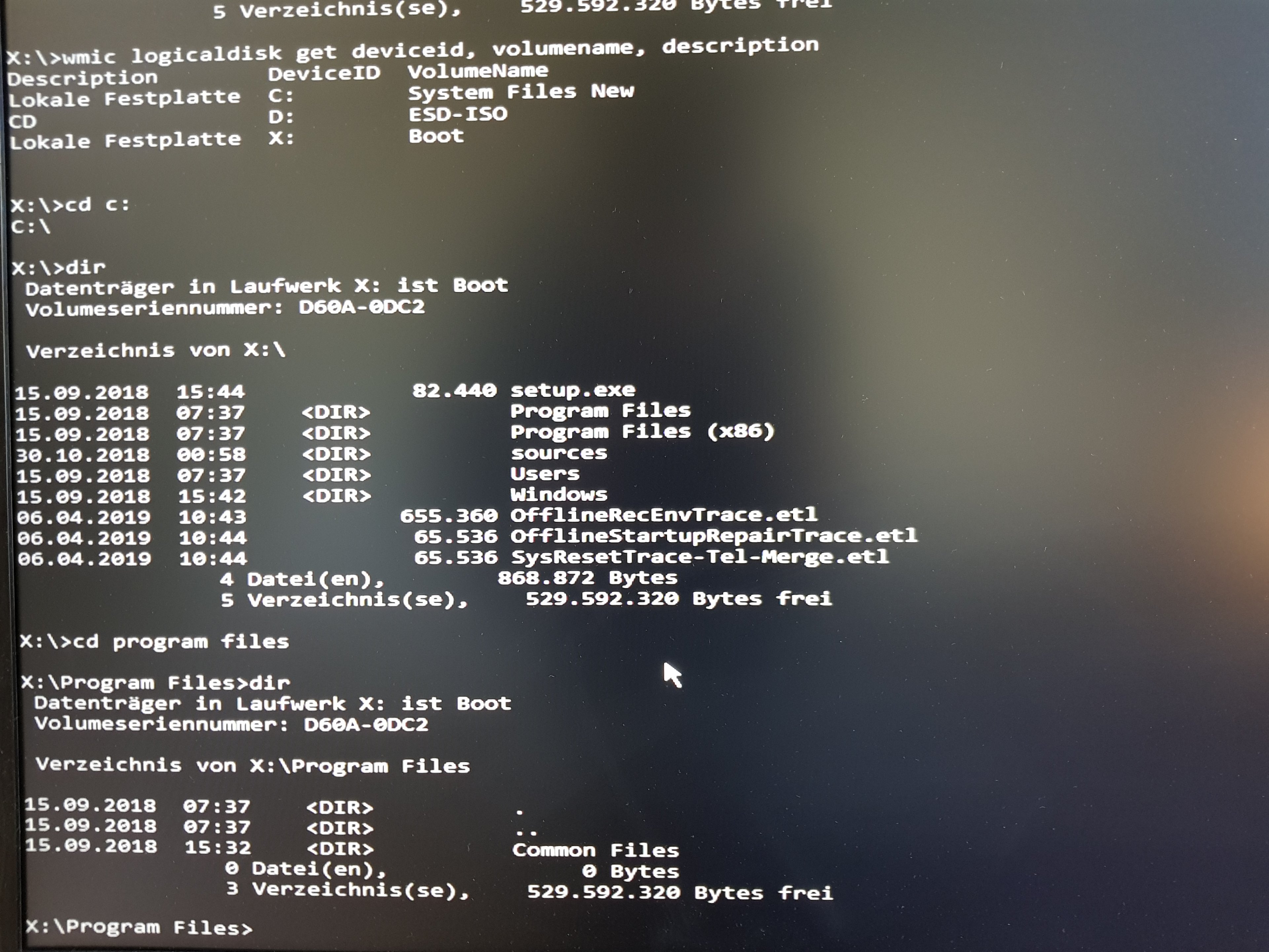

CMD über Win10-Disc:
System-SSD scheint auch unbeschädigt zu sein.
Wird aber nicht als "Boot" angezeigt.
:confused_alt:

Robo32 schrieb:
Uns ein Bild aus der Datenträgerverwaltung von der Windows SSD zeigen.
Wie, wenn das System nicht hochfährt.
@TE Wurde ja schon gesagt. Alle Platten ausser der Systemplatte abklemmen und neu installieren.
