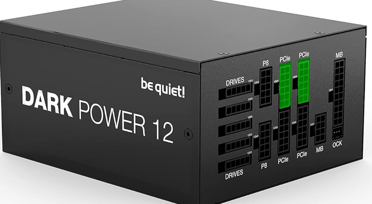

Rein vom gefühl her würde ich auf's netzteil tippen vom Fehlerbild (hatte sowas vor jahren mal bei nem CD-Spin up ging die kiste aus)
WENN, ja wenn die NVMe nicht direkt auf'm board sitzen würde, bzw. die sterbende damals gesessen hat... daher verdächtige ich da auch ggf. einen PWM vom Board, der dann einen Spannungsabfall hat und dadurch den reboot auslöst

- Netzteil: be quiet! Dark Power 12 1000W
