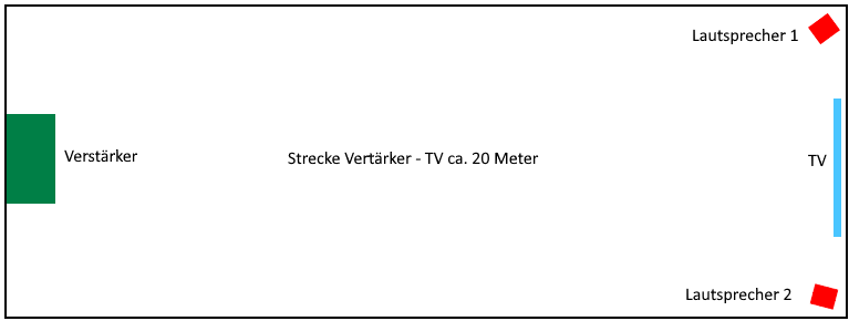

Wie sieht das Budget aus? Gibts ein Foto oder eine Skizze?
Auf die Schnelle abstrahiert so. Budget sollte mit Boxen, Vertärker und Kabeln unter 500 Euro liegen.
Und ja, ggf. sollen auch Parties stattfinden. Dafür kann dann aber auch eine mobile PA-Anlage genutzt werden. Hier geht es wirklich um kleine Lautsprecher, die in den Wandecken montiert werden und Fernsehton bzw. ein wenig Musik zum Mitsingen :-)
Und es wäre schön, wenn der Verstärker schön klein wäre.
Das Ding ist, dass du vermutlich mindestens 25-30m Kabel brauchst, und mit Niederquerschnitt da nicht unbedingt hin kommst.
Das ganze dann noch x2.
Der weg vom TV/Receiver zum Verstärker wird problematisch und HDMI bekommst du auch nicht zuverlässig über die Distanz ohne Signalverstärker über Ethernet oder Glasfaser. und die sind teuer.
Ich würd den Amp/Receiver etc näher an den TV packen (10m Kabellänge max, besser 5-7)
