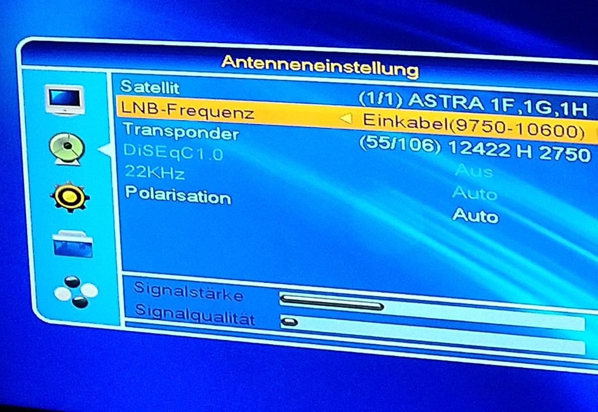

bei einer Anlage bei der bis dato eigentlich alles okay war - zeigt sich in beim Setup ...
Es geht um einen Receiver des Herstellers von Schwaiger DS601
wir haben - obwohl scheinbar richtig verkabelt ...
1. kein Signal
,,,sieht man genauer hin - und sieht auf die Antenneneinstellungen dann habe ich nur 34 bis 37 % Signalstärke (oberer Balken)
und 5 % Signalqualität (unterer Balken)
[sorry für den etwas ungünstigen Screenshot;-)]
Interessant : in dem 2-Fam. Haus ist ein Stockwert höher das Bild /(auf allen kanälen ) super.
Was würdet ihr hieraus ableiten!?
Denke dass das Signal bei weitem zu klein ist - u. man hier ansetzen sollte.
Die diversen Einstellungen an der Ant. wie etwa Polarisation etc. etx . scheinen m.E. aber okay.
Was meint Ihr denn hier!?
Freue mich auf einen Tipp - wie ich hier vorgehen kann!?

Ähm, was soll die Abprüfung des gleichen Signals (Receiverausgang) an einem anderen Ausgabegerät bringen?
Nein, erstmal muß doch das Eingangssignal überprüft werden - das könnte man bspw. mit einem anderen Receiver (am Besten anderer Hersteller) tun. Und das wurde wohl nicht schonmal gegen getestet, oder?
Wenn kein/e Multischalter/Switch/es vorhanden sind, liegt die Vermutung nahe, dass eine entsprechend mit integriertem Multischalter ausgestattete LNB verwendet wird - welches Modell?
Um evtl. Kabelfehler ausschließen zu können, müßte man die LNB-Abgänge via Direktanschluß (kurzes Testverbindungskabel) des Receivers prüfen.
Übrigens: Sicher, dass ein Einkabelsystem richtig ausgewählt ist?
Auch wenn durchaus Hersteller den Werten für Signalqualität und -stärke andere Basen zugrunde legen, so sind diese Werte schon als Orientierungshilfe für den Anwender gedacht - und entsprechend annähernd interpretierbar. Und mit Werten unter mind. 50% habe ich noch kein ordentliches Bild gesehen.​

Hallo User007 und Martinallnert,
vielen Dank für Eure Beiträge -
klar User007 danke - das stimmt: man muss erstmal den Receivereingang überprüfen.
Bzgl. der Kabel "Einkabelsystem" - u.s.w. Hier gibt es ggf. noch etwas was ich abklären muss.
Ich glaube, dass ich die Verkabelung nochmals genauer ansehen muss.
Ich melde mich nochmals.
Vg
