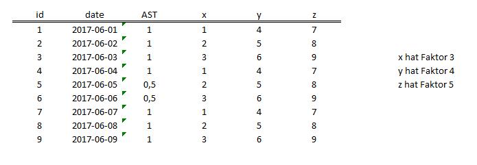

Ich habe eine Datenbank wie sie als Screen im Anhang des Posts ersichtlich ist.
Ich möchte als Ergebnis des Ganzen eine Punktezahl erhalten, die ich in PHP
weiterverarbeiten kann.
1) Summe aller Werte aus x
2) Summe aller Werte aus y
3) Summe aller Werte aus z
4) Königsdisziplin (zumindest gerade für mich):
Alle Werte in x haben den Faktor 3
Alle Werte in y haben den Faktor 4
Alle Werte in z haben den Faktor 5
Ich möchte nun ein Gesamtergebnis erhalten.
Aber, nehmen wir bspw. Datensatz Nr. 5,
dort steht als Wert bei AST 0,5 - d.h.:
x = 2 * Faktor 3 = 6
y = 5 * Faktor 4 = 20
z = 8 * Faktor 5 = 40
Summe: 66
Bei AST steht jedoch 0,5, somit möchte ich
den Wert durch 0,5 teilen, also 132 erhalten.
So ist es. Ich hoffe, mir kann jemand einen Tipp geben,
wie ich das realisieren kann - tüftle schon seit einer Weile,
komme aber leider zu keinem sinnvollen Vorgehen, bisher...
VG, David

Zu 1,2&3)
SELECT
SUM(x) AS SummeX
FROM...
GROUP BY ???
???= restliche anzuzeigende Spalten, was jedoch beie einr Gesamtsumme fraglich ist.
Zu 4)
Siehe Antwort mugam.
Evtl. macht es Sinn den Faktor in einer separaten Tabelle zu speichern und dann via JOIN auf den Wert zuzugreifen.
Select sum(x*2/AST), sum(y*5/AST), ...
wenn es über die kompletze Spalte gerechnet werden soll.
Such mal nach SQL in 21 Tagen, das hilft und dauert auch nicht so lange wie der Titel vermuten lässt.
