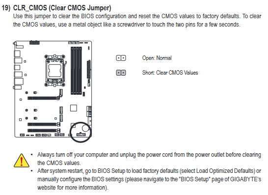

Den CMOS Reset bitte nochmal gemäß Handbuch durchführen. Auch wenn das nicht des Rätsels Lösung sein kann immer das BIOS zurückzusetzen.
  • Sollte das nichts bringen, bau das Mainboard bitte aus und baue es aussßerhalb des Gehäuses auf einer nicht leitenden Unterlage mit den minimal Komponenten auf. Schau ob es dann läuft.
