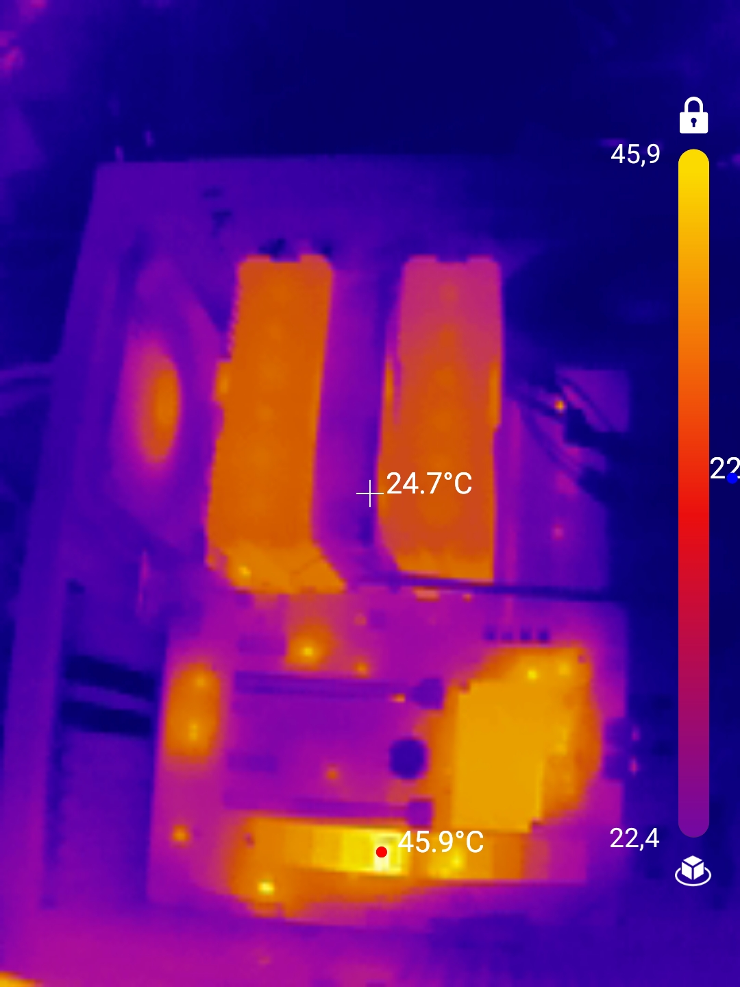

Thermisch scheint auch alles zu passen, nur die beiden unteren SSDs werden etwas wärmer.

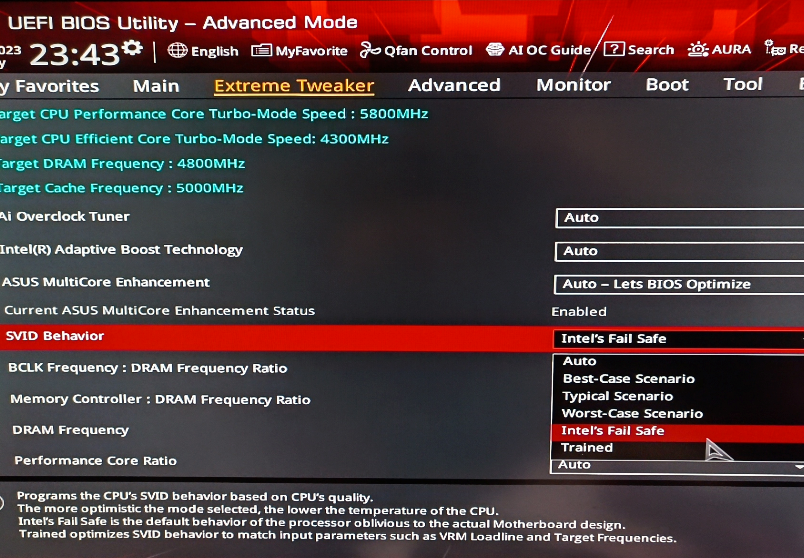

Ich würde bei S-VID Behavoir mal schauen
Mit Worst Case oder Intel's Fail müsste es laufen

Danke, wirst Case/Intel faul muss ich noch probieren.
