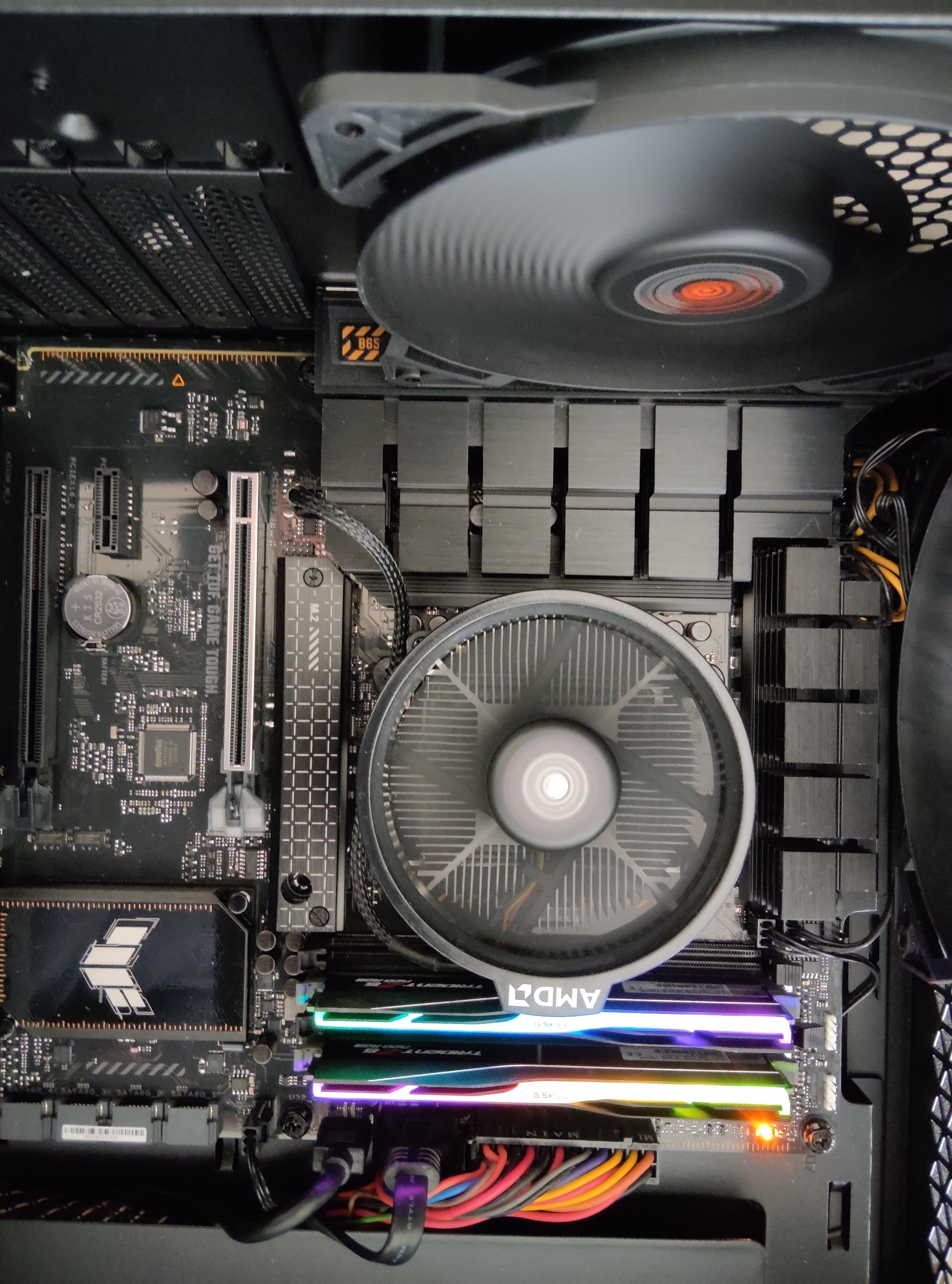

PC will einfach nicht booten, gelbe Led zeigt Ram an dann kommt nix mehr.

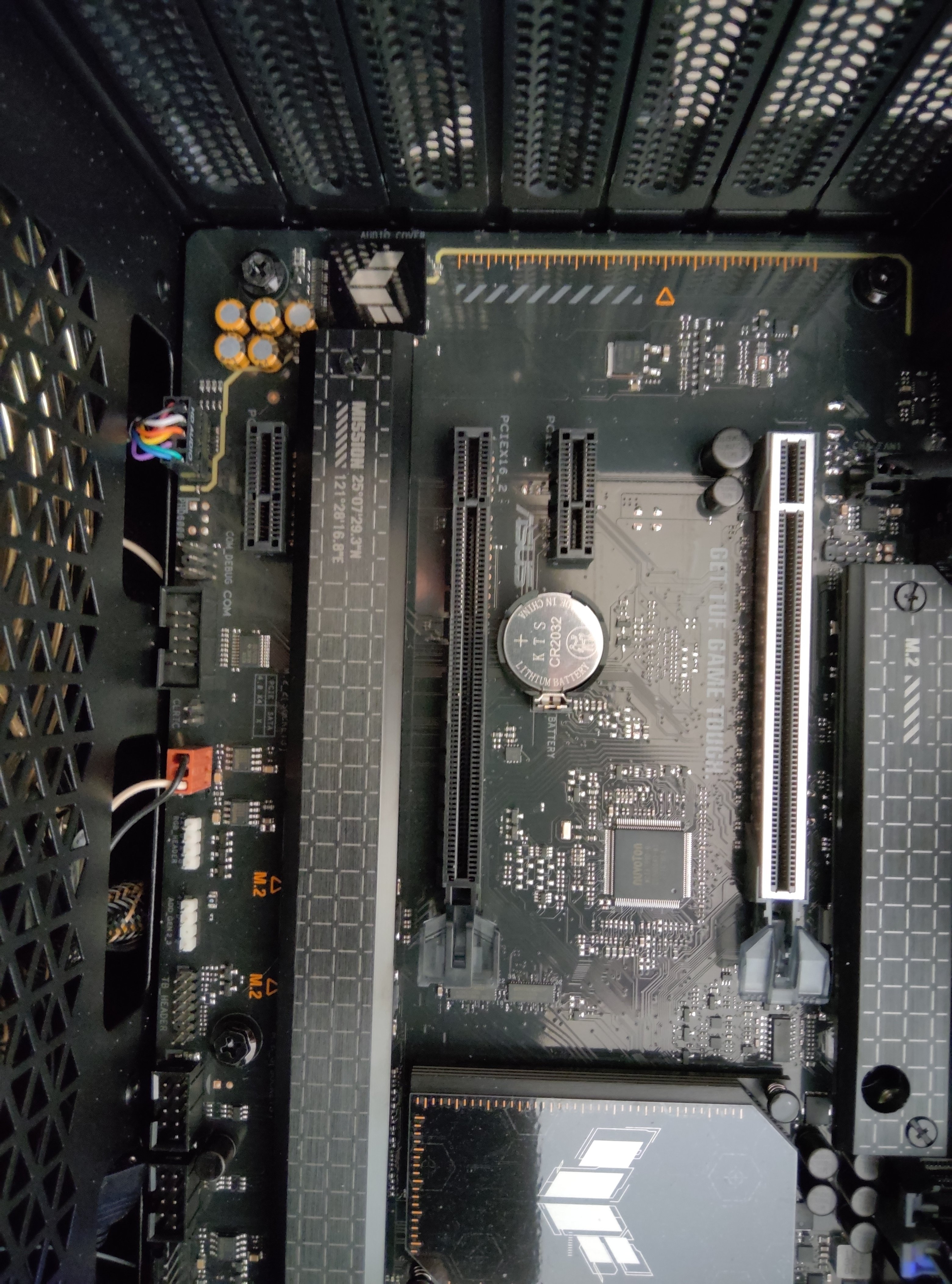

Bios bekomme ich nicht zu sehen, nach dem einschalten geht es nicht mehr weiter bis auf das die RGB Led der Speicher aufleuchten die Luefter sich drehen und das gelbe Q Led den Ramfehler meldet.
Mehr habe ich auch nicht !!!

Dann sind die Rams nicht kompatibel und Du musst dir andere holen/leihen oder in einen Computergeschäft (nicht MM , saturn) gehen und dann die kaufen die hochfahren (nach Prüfung) , wenn nicht das MB beschädigt wurde beim Einbau.
Das schrieb einer bei geizhals :Asus Board x670e mit diesen Ram und XMP bootet nicht mehr. Erst wenn man XMP deaktiviert bootet er wieder. Begeistert bin ich nicht.
und hier auch cb =https://www.computerbase.de/forum/t...d-amd-und-asus-tuf-gaming-b650m-plus.2166474/
Danke für eure Hilfe, aber da musst du erst Mal drauf kommen, dass von den nagelneuen Ram Riegel einer kaputt ist.
Was es nicht alles gibt 😉
