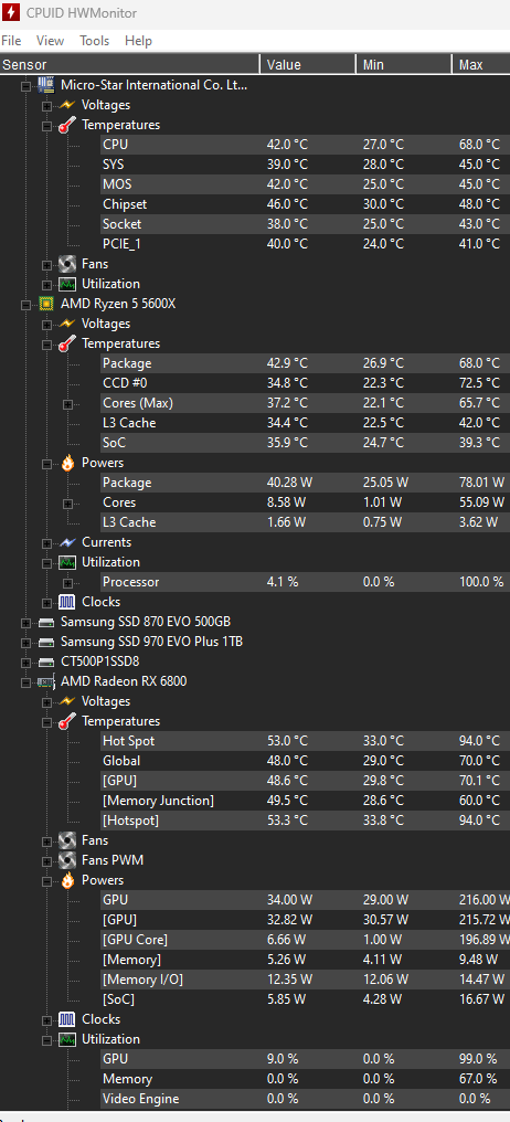

Temperaturen sind bei Lasten unter 70°!

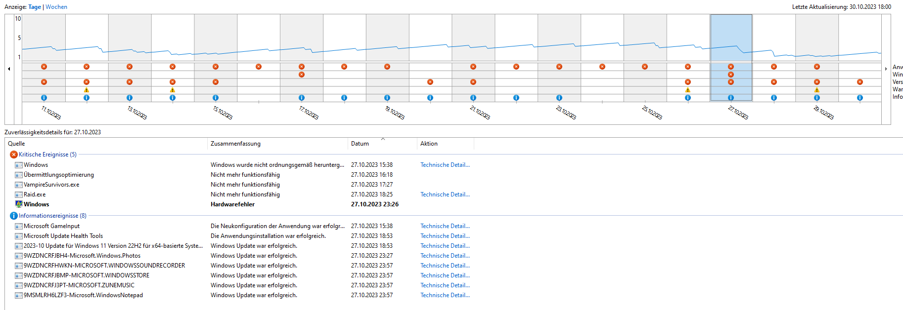

Eventlogs kann ich später gerne dazu packen als auch einen Zuverlässigkeitsverlauf.
Bis auf den Ram im XMP2.0 als auch testweise ohne XMP ist alles nicht übertaktet.

Wenn ich mir den Screenshot anschaue vom Zuverlässigkeitsverlauf, würde ich sagen, dass am 27.10. und 17.10 ein Absturz vorhanden war.
Also reproduzieren konnte ich es bis jetzt noch immer nicht ..
Ist und bleibt rnd.
